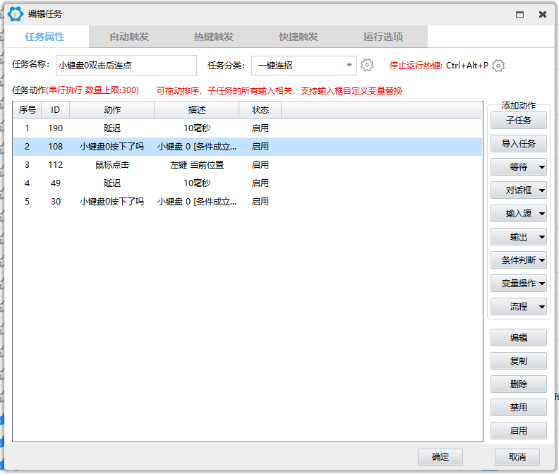

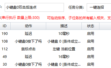

方案1 双击执行(延迟填16ms以上可解决问题
这个是 双击小键盘后执行复合任务 点两下后开始执行 再次长按来多次点击 长按结束则结束执行 仍会执行超过时间的更多次 但不卡
第二行为按下的话跳转第一行 没按下的话继续执行 最后的按下是如果没按下结束执行 按下的话继续循环
等下 我刚发现调大延迟可以解决问题 最后循环的延迟调到16ms以上基本上就跟运行速度持平了。所以这种方案解决了执行超过更多次的问题。

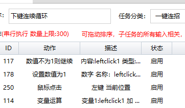

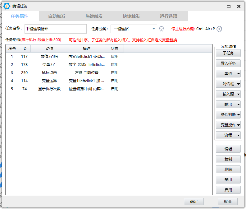

方案二 代码上加个前置
在热键触发的情况下 最前面加个变量如果为1就退出 后面先设置变量为1  执行完之后再把变量随便改下 我这里是+1。
后面加个消息框的话会发现 本来应该一直输出2 停止长按后仍然会多运行一会 这会会显示变量为1。

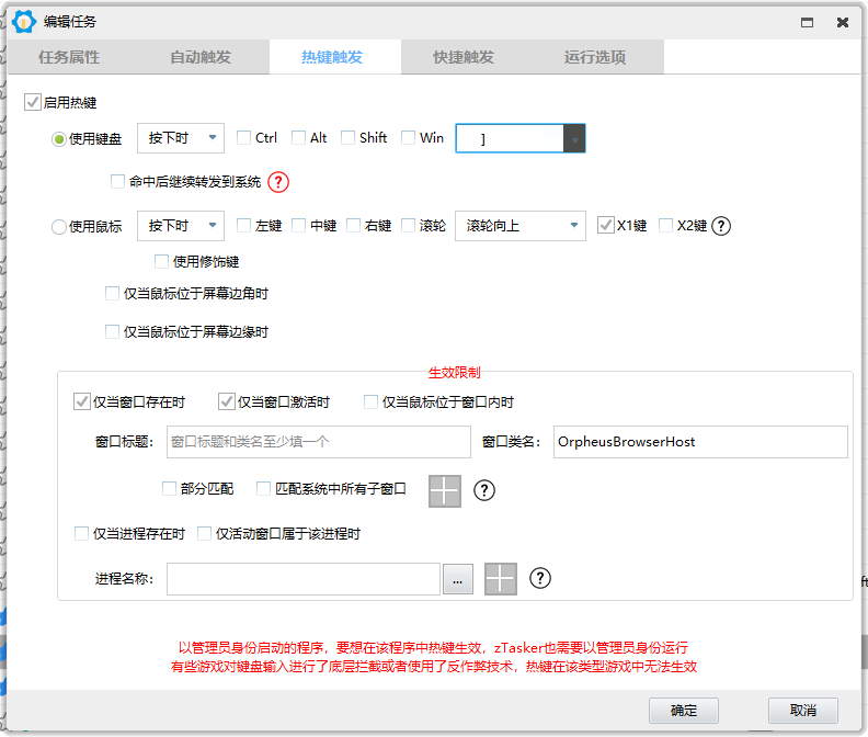

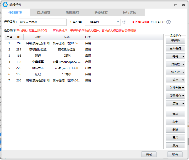

方案3 最好的方法 但是缺了一块拼图 所以实际上没用
这是我网易云上用的 一个鼠标按键转普通键 再写普通键按下时执行 后面是网易云端口
这里用的是 image.png 所以实际上没用 如果是启用|禁用任务热键|计划 将是绝杀
思路是任务执行开始时就禁用任务 全部执行完之后再启用 实际上也是无效代码了。
