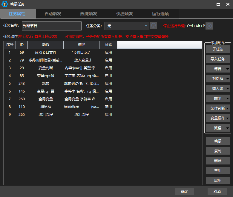

[2026-01-21 09:44:27:748] 条件不成立,您选择了跳转复合任务流程到动作序号:6当前动作序号:3, 所属复合任务ID:199-6EEM6ZYJBF
[2026-01-21 09:44:27:748] 设置字符串变量, 名称:rq, 值:否, 当前动作序号:6, 所属复合任务ID:199-6EEM6ZYJBF
[2026-01-21 09:44:27:749] 设置字符串变量, 名称:jjr, 值:{var:rq}, 当前动作序号:7, 所属复合任务ID:199-6EEM6ZYJBF
[2026-01-21 09:44:27:750] 动作已被禁用,当前动作序号:8, 所属复合任务ID:199-6EEM6ZYJBF

全局变量所属的任务已经最先运行了(从日志可以看出来)。全局变量赋值那个动作也运行了(从日志中jjr赋值也可以看出来),只是下面引用的时候会出错。

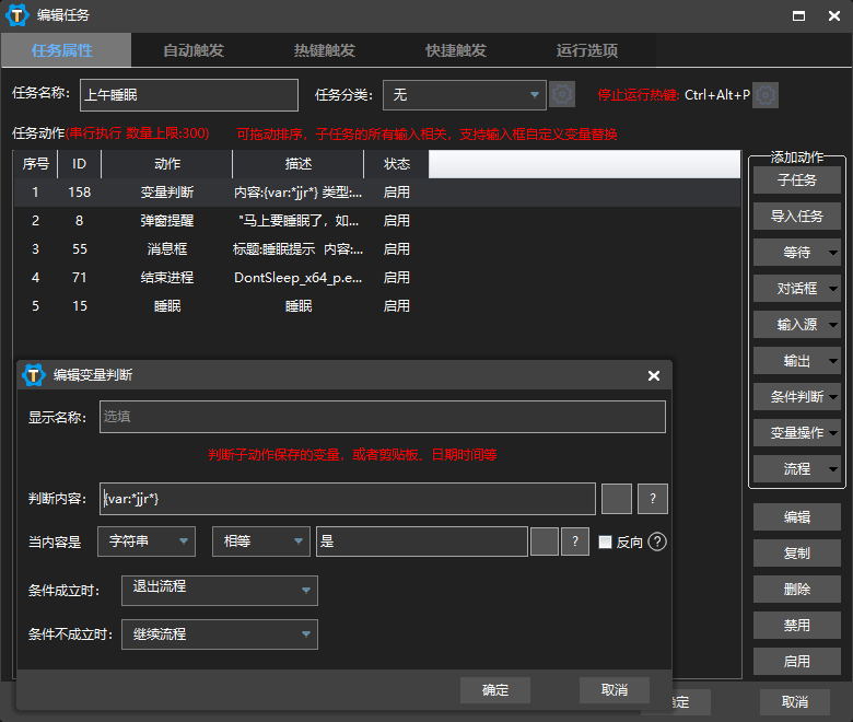

今天更新到2.3.6.错误依旧存在。好像是对于字符串识别有问题,对全局变量引用时{var:*x*}不认可,必须是{var:x}。
在上面的图片中,日志出错。{[2026-01-27 11:28:56:338] 已获取输出:01-27 <子任务:是否时一月一号, 序号:1,  所属复合任务ID:199-6EEM6ZYJBF>
[2026-01-27 11:28:56:338] ERROR: 警告:变量01-01无法正常展开,您可能设置了错误的名称,请注意判断变量的话:格式为:{var:变量名},当前动作序号:2, 所属复合任务ID:199-6EEM6ZYJBF}
在这个图片中是引用了全局变量jjr,引用方式是{var:*jjr*},日志中也是报错。{[2026-01-27 11:16:24:643] ----------复合任务开始执行----------ID:880
[2026-01-27 11:16:24:658] ERROR: 警告:变量是无法正常展开,您可能设置了错误的名称,请注意判断变量的话:格式为:{var:变量名},当前动作序号:1, 所属复合任务ID:880}

我试了你的任务,无法复现,jjr也能展开
似乎是你那个下载任务失败了,导致后续一系列动作变量都无法正常展开执行
