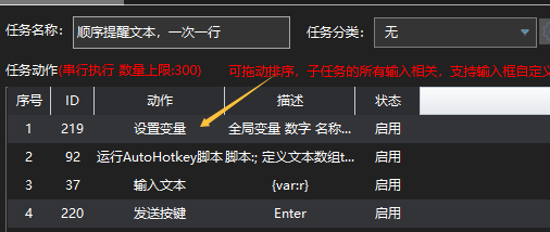

功能描述:
原来有个随机提醒文本:https://bbs.everauto.net/forum.php?mod=viewthread&tid=351
这是另一个反向的功能
每隔30分钟,从几个文本中按照顺序来提醒,一次提醒一行
比如:运行第一次,提醒第一段文件,运行第二次:提醒第二段文本,依次类推
如果超过了文本组的长度,则会跳到第一段文本重新开始
导入方法:
    主界面任务列表,点击右键,选择菜单里的导入,或者点击工具栏上的导入按钮,也可以直接拖放下载的ztt文件到主界面
导入后,编辑该复合任务,把序号1脚本里面,texts数组里面的文本,改成你自己需要的文本即可
数组可以随意修改,长度也可以不局限于四行,只要格式正确
可以点击运行按钮测试,或者选中任务,按Alt+R测试
PS. 顺带演示了全局变量和变量和脚本代码沟通的方法
顺序提醒文本,一次一行.ztt
11.52 KB, 下载次数: 24

发表于 2026-1-13 17:37:16 | 显示全部楼层
楼主上面有个错误  序号1不是脚本是一个变量

发表于 2026-1-13 17:41:02 | 显示全部楼层
楼主有个问题,我开了自动计划 ,下次再次开始时,他是在第一次运行的最后的文本上再下一行,而不是从头开始的,这个怎么解决

发表于 2026-1-13 17:51:49 | 显示全部楼层
Arise_zzZ 发表于 2026-1-13 17:41
楼主有个问题,我开了自动计划 ,下次再次开始时,他是在第一次运行的最后的文本上再下一行,而不是从头开 ...
这个如果软件重启后就会重新从第一行开始不会有记忆功能
 楼主| 发表于 2026-1-14 14:41:25 | 显示全部楼层
仔细看脚本,序号1的变量,后面要用到
必须是全局变量,需要记忆当前的索引值,自然会记忆位置
重启zt后,全局变量就会清空,自然从头开始
发表于 2026-1-26 19:33:51 | 显示全部楼层
先添加一个gTxtIndex  变量   指定值为 -1
添加一个 循环开始
将全局变量 *gTxtIndex* 变量  改为 普通变量   gTxtIndex
将 AutoHotkey 里的 *gTxtIndex* 变量  改为  gTxtIndex
添加一个 循环结束
按照文本数量设置循环次数
