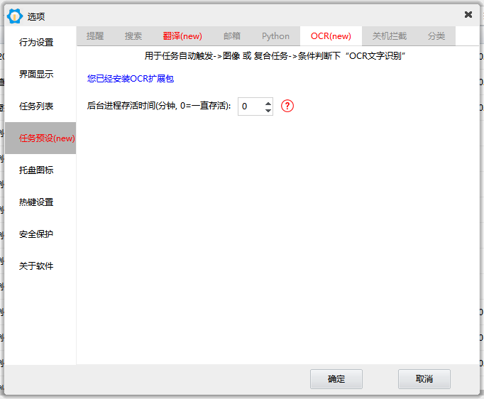

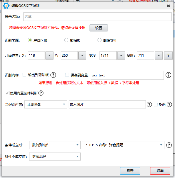

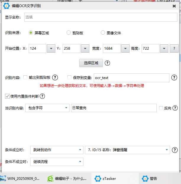

关于OCR组件试过好多次,重启呀、重装呀、还有重新下载安装呀都试过了,自从升级到2.3.10版本就没生效过。一个文字判断条件都没有判断出来,没有判断也就没有弹窗提醒,所以就是无效复合任务。能不能恳请作者大神去除强制升级功能,我还是想用能发挥作用的2.3.6版本的。

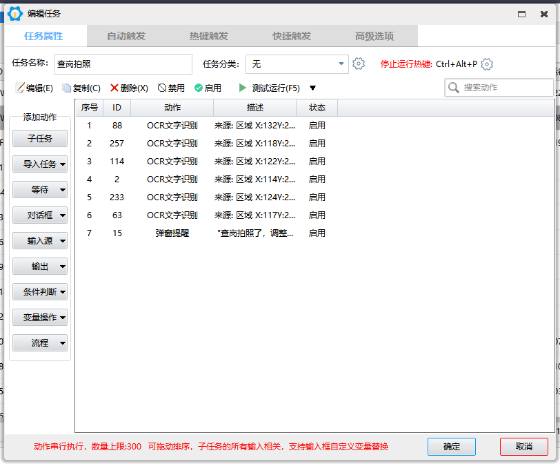

针对同一网页,我同时设置了6条文字识别条件判断,上面只是一个条件判断截图,即使是6个,2.3.10版本一条都没有识别成功过。把识别内容规则改成“包含字符”也没有成功过。之前2.3.6版本哪怕是网页截图,只要出现文字也能识别出来并弹窗提醒。
我才发现,只要打开这个复合任务,ocr文字识别就变成未安装了,可我的确安装成功了呀。

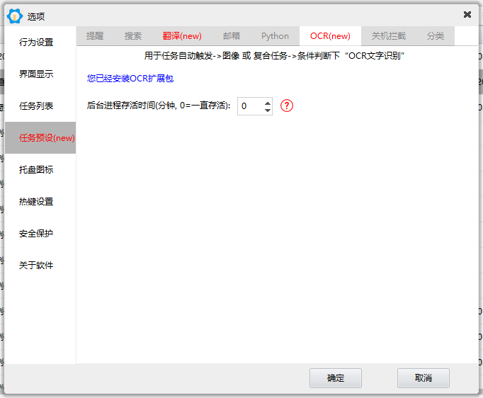

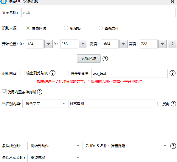

根据您提供的解决方案,OCR文字识别组件是安装成功了,但是依然无法识别文字。就下图所示,这些文字内容都没有识别成功,复合任务还是没有任何反应,屏幕出现这图片都没有任何弹窗提醒。
发表于 2026-6-1 01:12:08 | 显示全部楼层
hgsuntime 发表于 2026-5-31 22:07
根据您提供的解决方案,OCR文字识别组件是安装成功了,但是依然无法识别文字。就下图所示,这些文字内容都 ...
怀疑是你识别区域太大  识别处理不过来
或者是你任务设置有问题   运行一些任务  然后去zTasker\User\Logs  下看看运行情况
