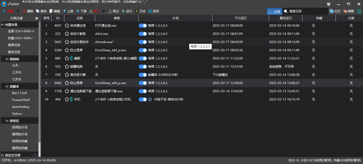

升级到2.09版本后根据网速结束进程不管用了

激活显示器更新后还是不能用,还多了一个bug,原来的时候,唤醒电脑后,只是不能激活显示器,现在是唤醒电脑后的其他任务也不执行。我是12:57唤醒电脑,12:58运行Don't Sleep,日志中也看出没有执行Don't Sleep,直到我13:00手动唤醒电脑才开始工作。

大概明白咋回事了,软件自身的睡眠操作导致后续的电源检测操作被暂停,恢复后重新继续,检测到睡眠事件处理继续,导致任务不处理了
有点难办了,我得好好想想
不是更新导致的,应该一直就有这个潜在问题
激活显示器不知道为啥了,我这测试多台电脑都是可以的,我建议你试试关闭|打开显示器电源那个任务,显示器应该被关闭电源了,不是睡眠了

那样的话我设置睡眠时间段就可以了,另外显示器晃动鼠标就可以激活
