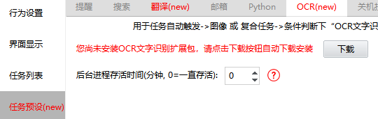

以前不需要单独安装ocr文字识别石还能识别指定网页上的文字,安装了之后,文字识别条件判断就无效了,到这个2.3.10,所有文字识别复合任务直接瘫痪,再也无法识别指定网页的文字内容,进行下一步动作。 User.zip (5.34 MB, 下载次数: 0)
还有就是过一段时间就自动退出了,也不知道什么原因。
ztocr装了好多遍还是提示未安装。只能全部退出再重新安装,但就算安装成功也不能再识别指定网站上的文字了 ...

我没太明白你第一句话是什么意思,没有安装ocr包是无法识别文字的,你必须要按照ocr包
你原来的任务是哪个?怎么识别文字的?

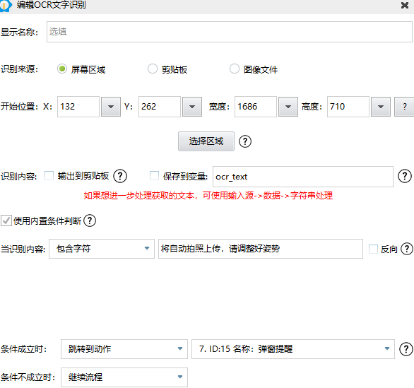

      我记得刚开始用2.3.6版本文字识别是内置的,不需要单独安装,后来进行了升级,ocr就需要单独安装了,但是不管2.3.6还是2.3.8单独安装ocr后还是能识别指定网站的文字,执行弹窗提醒(只不过2.3.8识别功能不太好,我原换回了2.3.6版本),但是不知什么时候被强制升级为新版本2.3.10后,文字识别条件判断就失效了,没有任何作用,即使出现了相关关键字,就好像被无视了,不能有效完成复合任务。也不知道是ztasker出了问题,还是网站做了限制。
      最主要是现在2.3.10版本不知什么原因,右下角虽然显示有ztasker图标,但鼠标指向它就退出了,应该是后台运行一段时间就会被强制退出,还是自动退出不清楚,反正是ztasker结束了进程,不能执行任何设定的计划任务。现在也就留了一个定时弹窗提醒任务在使用,其他任务都取消了。
这是在指定网站出现关键文字就弹窗提醒的一个任务设置,现在没有任何作用 ... ...
发表于 2026-5-26 11:45:33 | 显示全部楼层
ocr一直都是可选的,你应该是记错了
识别机制也是没改过的,你可以重装下ocr组件试试
还有,你的文字判断条件,可以不用这么长,使用逗号前后的部分即可
