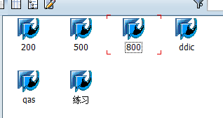

我想实现自动登录系统,截图查找,看日志老是图像识别失败
查找图片png格式
各位大神,你们有啥诀窍没有?
发表于 2025-7-31 13:49:27 | 显示全部楼层
你那个图片聚焦了,和截图不一样吧

 楼主| 发表于 2025-7-31 20:07:55 来自手机 | 显示全部楼层
是,实际没聚焦,我提问截图的缘故
发表于 2025-7-31 20:52:27 | 显示全部楼层
确定要搜索的区域正确,窗口正在显示,截图的分辨率和运行时的分辨率相同

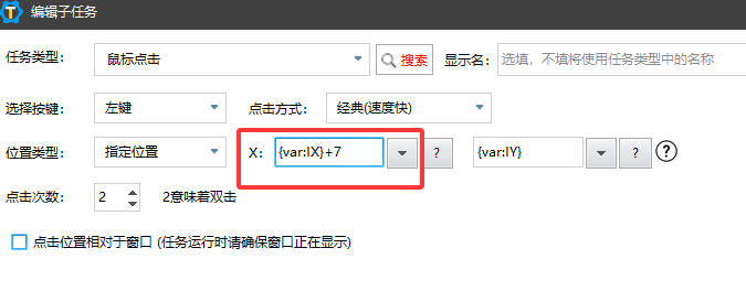

我找到原因了,是因为没有延迟,造成程序打开界面没来得及显示就执行查找了。
不过找到后,想让鼠标偏移点,发现这样写鼠标会到最左边,应该是按7 算位置了,不知道这个怎么设置偏移
是否可以增加一个对变量处理的过程,比如几个变量之间做预算。
当然也可以增加偏移量
发表于 2025-8-3 17:37:42 | 显示全部楼层
不支持这个写法,不过复合任务->变量设置里,有个变量运算
