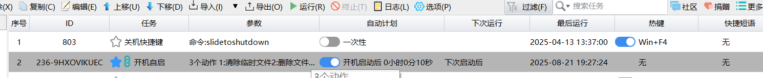

一部分复合任务在运行后不更新“最后运行”时间,原因初步判断为其中的某个子任务运行失败等问题导致。
运行时间一直保持在2025年
复合任务
复合任务
(2026.2.23刚刚手动运行过)

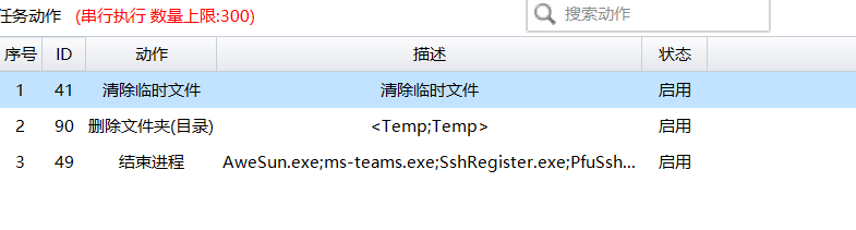

3个动作
3个动作

那就是运行失败了嘛 你试试能不能用管理员权限运行

我能理解你的误会,但这是我自己的电脑(
而且你看我的附图,访问的只有Temp文件夹并关几个开机自启的程序

我ztasker一直是管理员,而且现在的问题是有的复合任务(我没展现出来)运行成功了也不更新,比如自动点击类的
