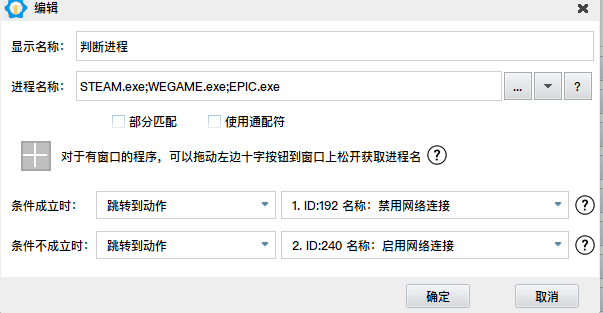

根据楼主的需求需要几个关键性的任务动作,新建个复合任务→添加子任务。选择进程→结束进程,在弹窗的窗口,把需要结束的进程添加进去。如下图
添加循环每个15分钟就判断指定进程是否存在,如果存在就禁用网络连接。不存在就启用网络连接

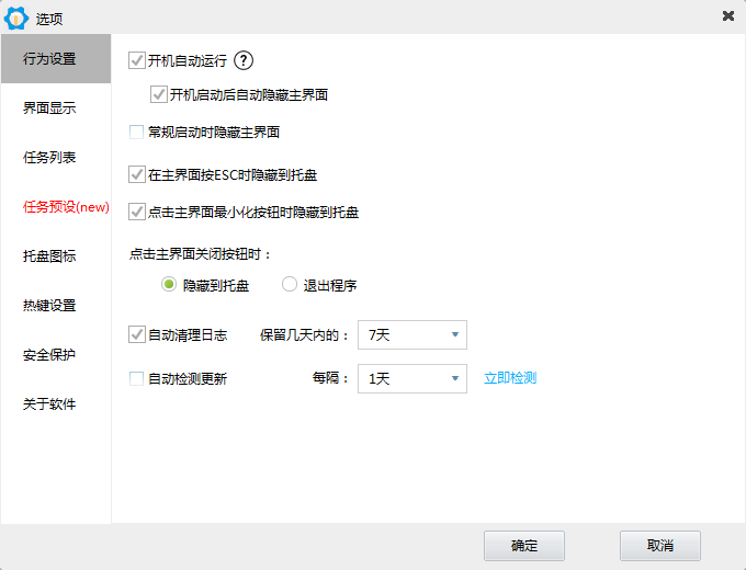

设置完动作后,在触发条件选择内置,启动时、并把ztasker设置成开机自动启动即可。如下图

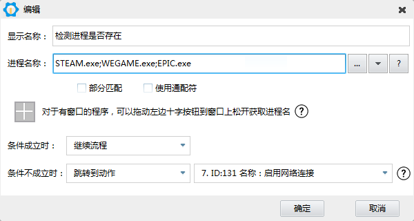

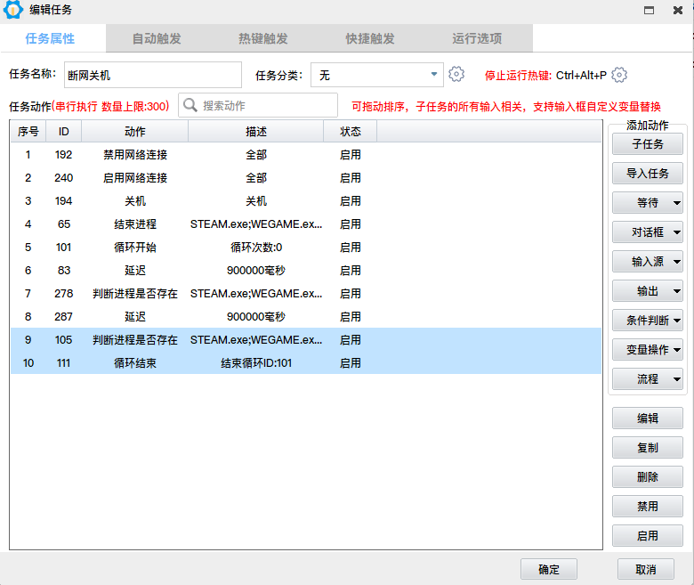

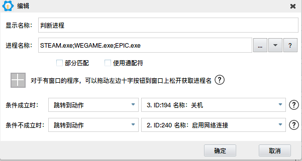

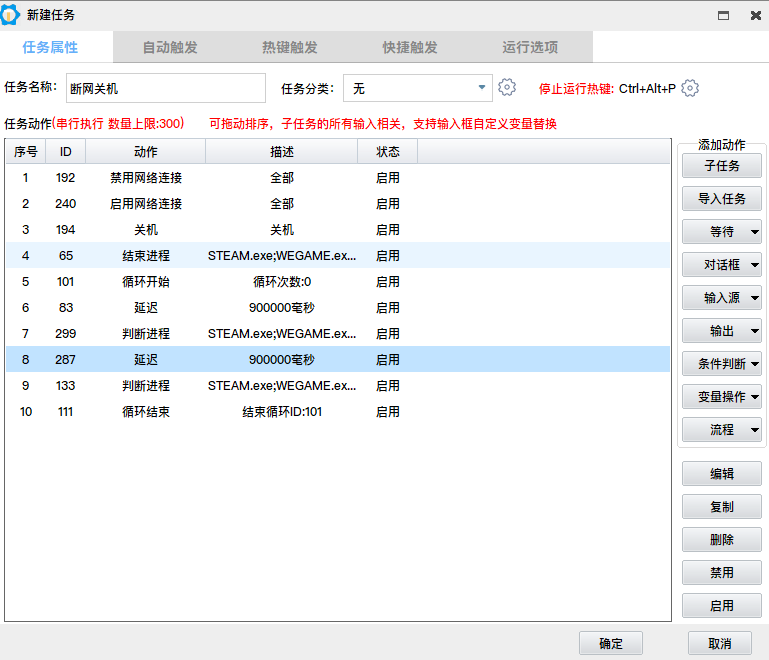

image.png 第一步是这样对吧? image.png 第二步对吧? image.png 第三步也对吧? image.png 第四步也对吧?你看我设置得对不对

 楼主| 发表于 2026-1-29 18:20:33 | 显示全部楼层
duyusi 发表于 2026-1-29 09:17
无偿的只能给提示,自己动手完成。或者等其他人愿意牺牲自己时间,无偿为你编写脚本提供给你
感觉不对啊,是不是哪设置错了?

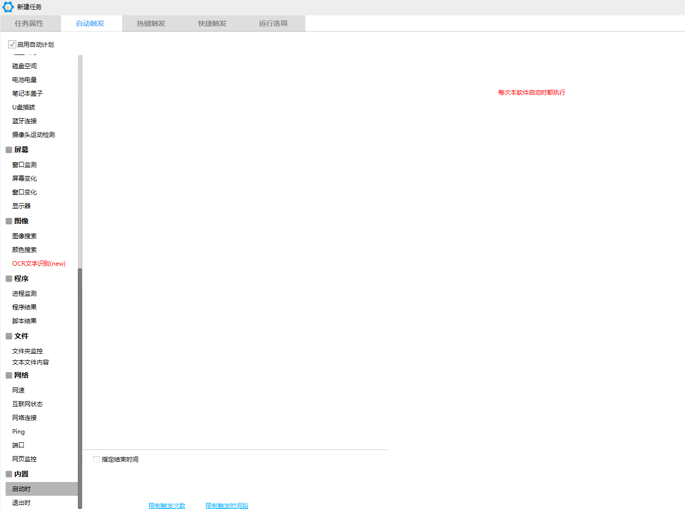

 楼主| 发表于 2026-1-29 18:27:01 | 显示全部楼层
image.png 是这个吗?

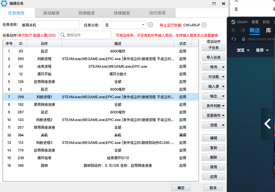

 楼主| 发表于 2026-1-30 09:47:58 | 显示全部楼层
image.png 现在做成这样了,我安装了一个STEAM,感觉不行。不能正确识别

 楼主| 发表于 2026-1-30 11:15:50 | 显示全部楼层
image.png 感觉没什么问题啊,条件成立了为什么不断网呢
