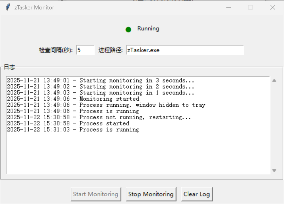

先给他写了个保活程序,也是看到日志定位的应该是在<CTaskListUI::StartTaskTimer> Set TaskTimerProc 崩溃的
