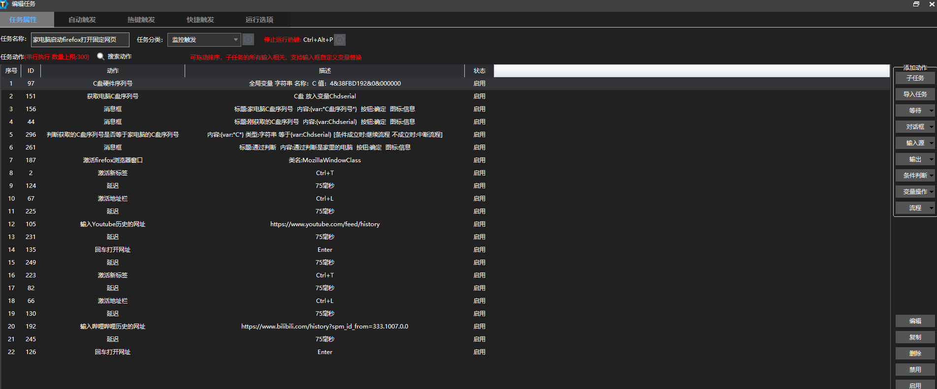

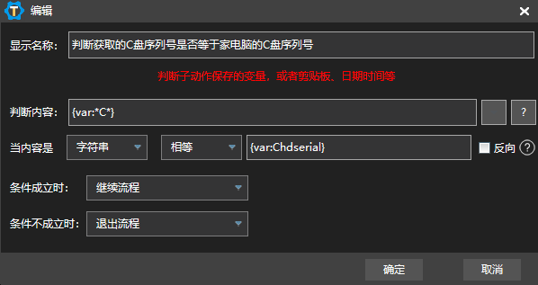

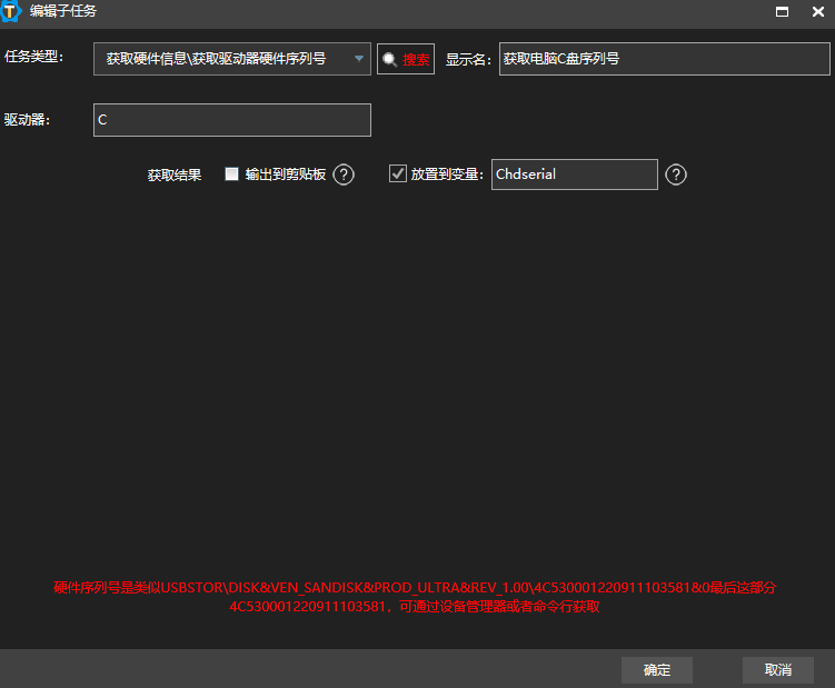

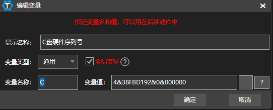

我先存了家里的C盘硬盘序列号到全局变量C中,然后通过获取当前电脑C盘硬件序列号,对比值判断电脑是否是家里的电脑,然后,启动浏览器的时候自动打开两个新的常用标签,启动firefox之后没有达到效果,我用消息框检测了下,发现是在变量判断的位置没有通过,我全局变量存的家里C盘硬件序列号为通用类型,因为没有字符串选项,然后临时变量使用默认的保存到变量,不知道我哪里设置错了?就是两个变量中字符串比较相等的时候没等上,但是获取的东西在弹出的对话框中是一样的内容,我判断是不是类型不一样?  我直接用数值对比就可以了,但是用两个变量就不行!    ---------------还有个问题---------------  我没理解 自动触发->进程监测->"检测间隔"的意思?例如我设置检测间隔是1秒,是每隔1秒就检测一下这个进程是否符合检测类型里的条件吗?这样的话ztasker的任务多的时候会不会卡顿,没有钩子的形式来监测吗?   ---------------又有个问题------------------  内置功能屏幕明暗主体,是不是在双显示器的时候有bug,只能修改主显示器的明暗主体?

我觉得你可以在脚本中添加两条变量输出,运行测试将变量C和硬件序列号都分别输出后再检查是否一致,这样看更直观一些,不需要的话可以直接禁用变量输出,对脚本也不会有影响

问题1:因为变量判断后面的内容,不支持变量引用,变量引用的地方都有有个下拉按钮;新版会添加变量引用

你可以获取序列号放到变量,然后判断和4&38xxxxxx相等,后面要判断的是固定值
