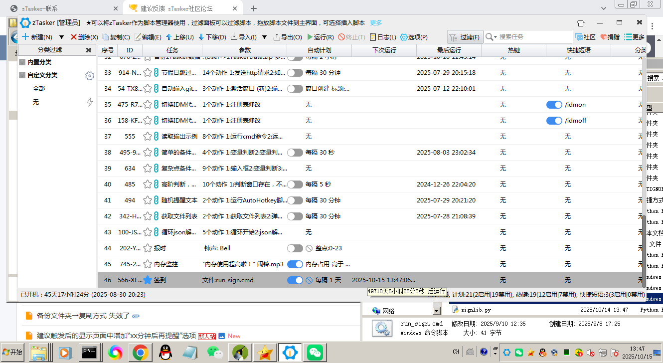

任务: 运行 cmd批处理文件,
问题:
1 时间到了不会启动命令 ;
2 时间到了后下次时间变成 49710天+了。
附图:
以下是导出的任务信息:

首先你要打包对于任务的运行日志,其次看看你的CMD脚本有没有语法错误。
46
46
 楼主| 发表于 2025-10-17 17:18:24 | 显示全部楼层
又试了一下,重新建新的任务,命令还是选原来的CMD,就可以了。 原来的任务有设置过 热键和 快捷短语,后来又关掉,可能是这部分引起的问题。
46
46
 楼主| 发表于 2025-10-27 08:15:38 | 显示全部楼层
我感觉不是时间的问题,而是任务中的某些设置导致执行的逻辑错误的问题。
