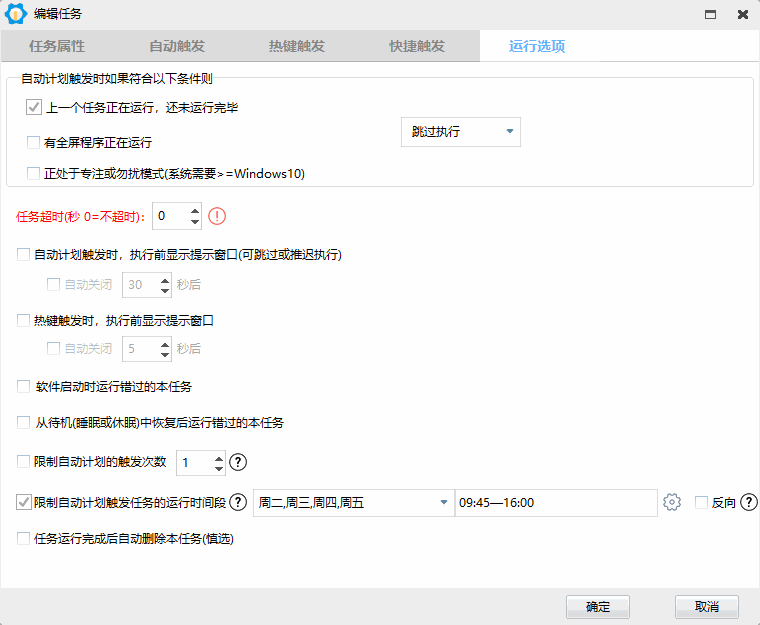

无法删除时间段

如果不用这个时间段时间取消前面的√即可,我测试了,虽然不能删除,但是可以编辑更改你想要的时间。反馈的问题已记录!

我需要时间段,而且她好像还导致了脚本运行不了,有设置时间段的任务时间到了不会运行。

先将限制取消  然后自动触发改为2月31
再另外弄一个任务   子任务 内置 运行    然后改自动触发和限制时间  不行再弄一个任务

时间段不是说到了时间段就运行,是要满足触发条件的情况下,同时满足时间段才行,?按钮旁边有说明
如果不想用了,取消前面的勾选即可

就是满足触发条件的情况下,同时满足了时间段,但是不会运行。
我需要时间段,但是她会导致脚本无法运行。
PS:这个帖子反馈了时间段无法删除的问题,可参考gif。

新版将会可以设置空的时间段,时间范围可选
