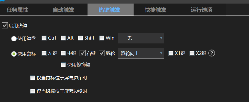

只要是右键配合鼠标滚轮 ,完成任务后,在右键松开的那一刻, 总是会最后激活右键菜单
使用场景,在浏览器中切换标签页,使用
右键配合鼠标滚轮上滑动,触发 ctrl+shift+tab,上一标签页
右键配合鼠标滚轮下滑动,触发 ctrl+tab,下一标签页
发表于 2025-9-30 08:42:03 | 显示全部楼层
右键菜单的权限高  你可以改左键
发表于 2025-10-14 14:55:33 | 显示全部楼层
这有个矛盾:鼠标右键+滚轮其实是这样处理的,分三个步骤
1:右键按下,zt捕捉到,事件转发到系统,这一步不能特殊处理过滤掉,一来因为没有精确的过滤条件,二来因为有的热键是鼠标右键+其它按键这样的形式,会影响其它的任务
2:滚轮滚动,zt捕捉到,任务触发条件匹配,触发任务
3:右键弹起,zt捕捉到,如果这时候不转发到系统,诚然可以屏蔽右键菜单,但这时候因为步骤1的关系,系统会认为右键一直没按下,导致行为出现异常
这似乎没有很好的解决办法,至少我暂时想不到
