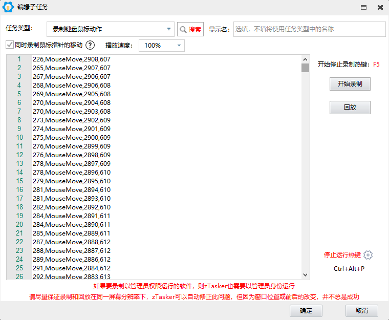

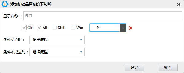

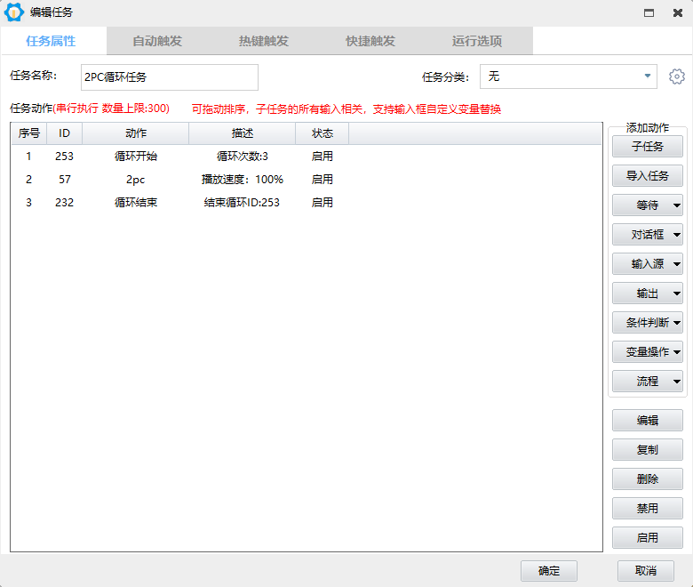

您好,感谢您的解答,按您说的设置了一下(图一)还是没有办法结束或暂停,我认为是他才进行到第二条,所以我进行第三条的操作不会做出反应。
另外在作为简单任务运行的时候是可以通过ctrl+alt+p来进行暂停的(图二),但是添加到复合任务里就没法暂停,即使我禁用了循环再通过ctrl+alt+p也没法停止
那我目前想通过循环这一个鼠标键盘动作应该只能设置一个自动计划来反复进行吧
