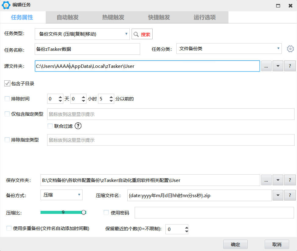

备份在软件里面的设置是(用的版本是2025年9月9日更新的V2.3.2)
运行后备份的文件解压后只有
Config.dat和Logs文件夹(只包含文件夹内的部分文件,例如2025年9月11日备份的文件,原始Logs文件夹共包含39个日志文件,日期范围为2025-08-04至2025-09-11,文件日期分布连续无缺失。备份解压后的Logs文件夹仅包含17个日志文件,日期范围为2025-08-04至2025-08-20,文件日期同样连续。备份文件夹只保存了原始文件夹中的部分文件,且缺失范围为2025-08-21至2025-09-11的日志。)

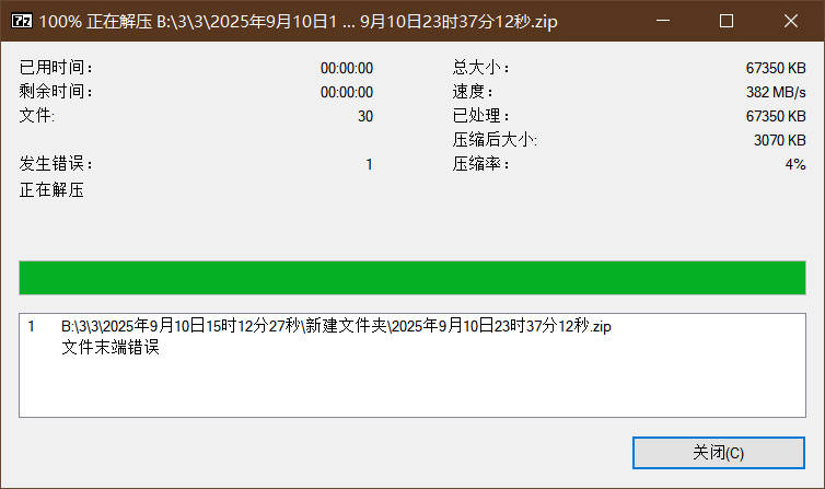

备份的文件夹用7-Zip解压后有下面的提示
我用7-Zip直接对User文件夹进行压缩只会提示,这我认为是正常的

感谢反馈,文件被占用时,确实会存在问题
将在下一个版本修复
其实你可以勾选包含过滤,仅备份*.dat文件,其余的没啥大用
