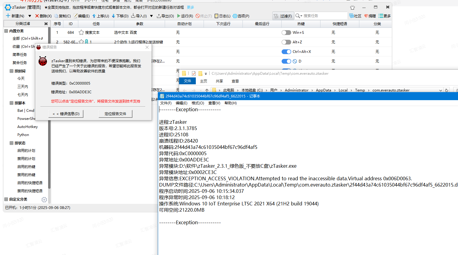

发表于 2025-9-6 10:11:19 | 显示全部楼层
2025-09-06.zip (10.25 KB, 下载次数: 2)
用着用着自动 退出
@bsboom
发表于 2025-9-9 10:12:58 | 显示全部楼层
593272060 发表于 2025-9-6 10:11
用着用着自动 退出
点击定位报告,发报告文件
发表于 2025-9-9 10:22:55 | 显示全部楼层
这个没有办法,系统兼容有点问题,创建提醒窗口过程崩溃,系统行为,我没法控制
