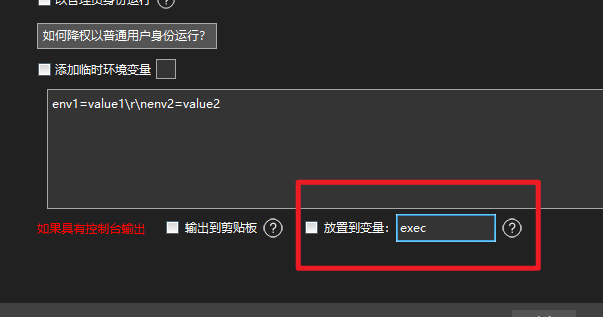

发表于 2025-9-4 18:24:43 | 显示全部楼层
去掉右下角的放置到变量
下个版本将会考虑做一下处理

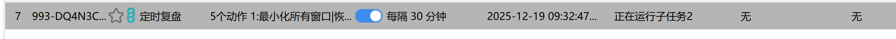

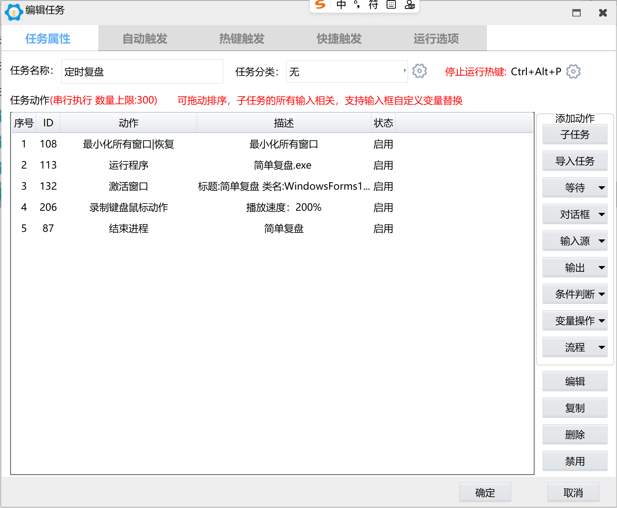

发表于 2025-12-19 09:08:49 | 显示全部楼层
这个好像不行,程序运行一直在执行,后续没有动作,以前版本好像可以直接运行后续动作
16
16
发表于 2025-12-19 09:13:09 | 显示全部楼层
就是一直执行文件,不关闭不执行后续操作
发表于 2025-12-24 13:31:35 | 显示全部楼层
那可能是你程序的问题,你测试一下普通的程序,应该是可以的
