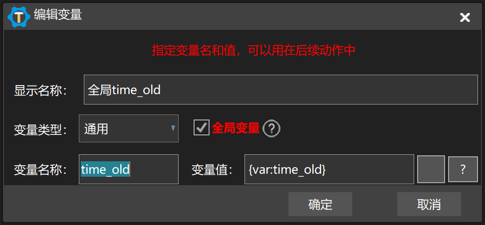

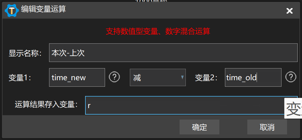

time_new是非全局变量,time_old是全局变量。本次时间-上次时间_200ms,则打开开始菜单。逻辑上应该没有问题,但代码却不成功。我估计是time_new减time_old,这里出了问题。请作者大大看一下附件。谢谢!
上次运行时间.ztt
7.12 KB, 下载次数: 1
本次时间-上次时间_200ms,则打开开始菜单.ztt
11.23 KB, 下载次数: 1

要学会看日志  发现哪一步出问题
我是把任务名称改一下 去掉下划线  再改了一下判断 由大于改成大于  发现两个都能运行成功
到这  就发现是名称问题了
上次运行时间.ztt
7.09 KB, 下载次数: 1
14.36 KB, 下载次数: 1
