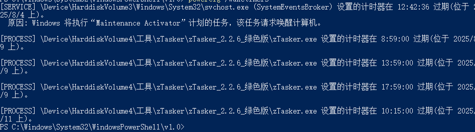

无法唤醒电脑
已经设置了唤醒定时器,但是电脑还是无法唤醒,到达时间之后显示器还是黑的,只有按下键盘或者鼠标之后,显示器才有画面,然后程序才正常执行。请问一下可能是什么原因

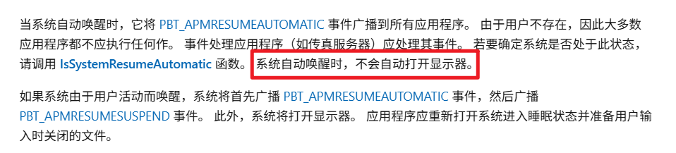

发表于 2025-8-4 14:40:06 | 显示全部楼层
使用最新版2.2.7,如果还不行,则无法解决,这是微软的一种机制
https://learn.microsoft.com/zh-c ... stem-wake-up-events
