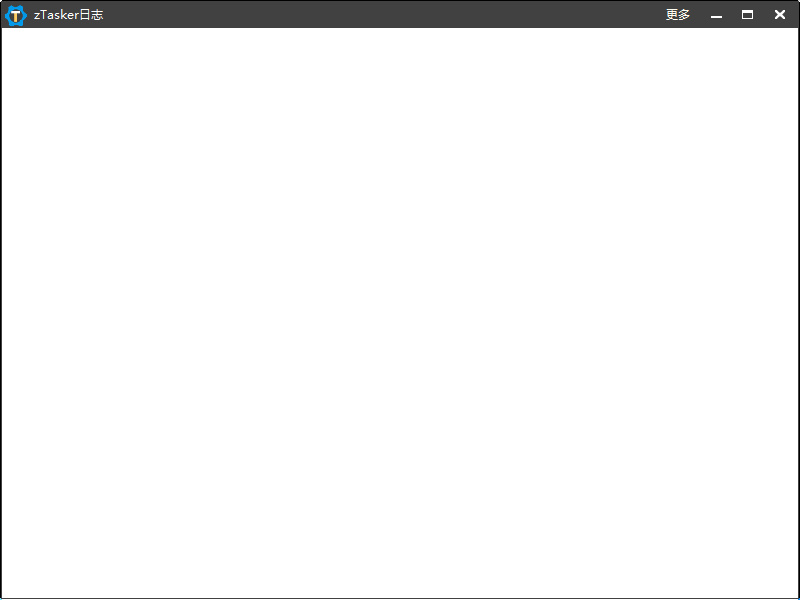

日志文件如果过大,在zTasker程序里无法正常读取。
             日志为空
                   动画演示
我把我的日志文件上传上来  麻烦作者大大看一下
