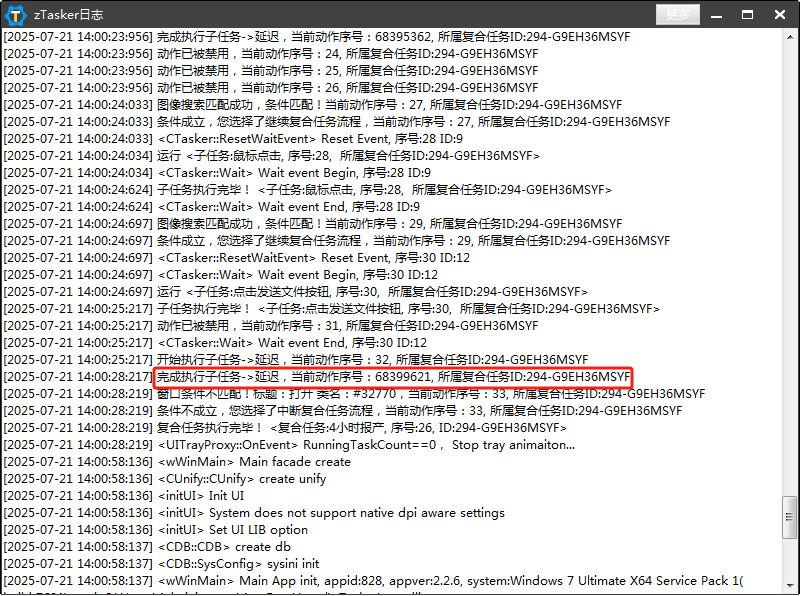

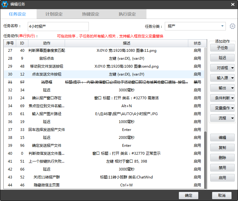

运行时候发现任务正常执行的任务不能正常执行,查看日志发现问题,程序执行了一个不存在的动作序号ID。(下面框选点动作序号68399621,我的脚本没有这么多动作,从第二个截图看我一共才44个动作)所以会导致脚本中断。这个问题属于偶然发生的问题,不好捕捉! 我把日志和脚本截图发上来,请作者大大看一下。以前也发生过同样问题,我以为是自己脚本动作问题,就没太注意,今天同样点问题又出现了,我就查看了一下日志!下次在调用脚本执行又正常了,一天需要执行6次,可能会随机遇到2次左右不能正常执行!

                      脚本动作序号

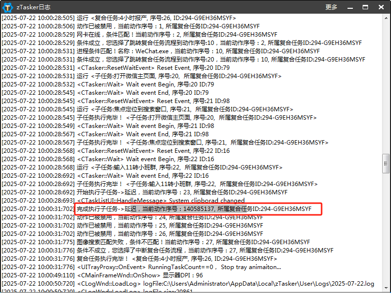

今天运行动作脚本又发生了一次执行一个不存在的动作脚本,查看日志动作序号又不一样了!由于执行了一个不存在的动作脚本,导致下面点任务无法正常执行。

我看了下代码,这个只是显示的问题(新版会修复),不会影响流程

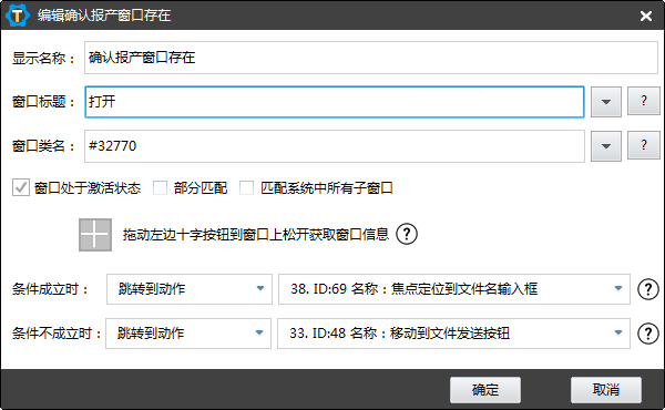

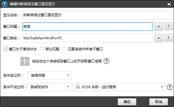

电脑把电源超时睡眠,锁屏,关闭显示器和屏幕保护都关闭了,而且在调用微信任务的时候,微信窗口始终是前置状态。并无任何程序窗口遮挡。在查找图片前我已经加入窗口存在 验证了,确定这个窗口有要搜索点图片。下面是截图

22和24之间添加一定的延迟,启动主程序后,需要一段时间,窗口才会显示,后续版本会添加等待窗口出现
所有的判断窗口存在动作,去掉:窗口处于激活状态勾选
如果还有失败,请检查日志,参照流程退出的地方,调试对应的动作
