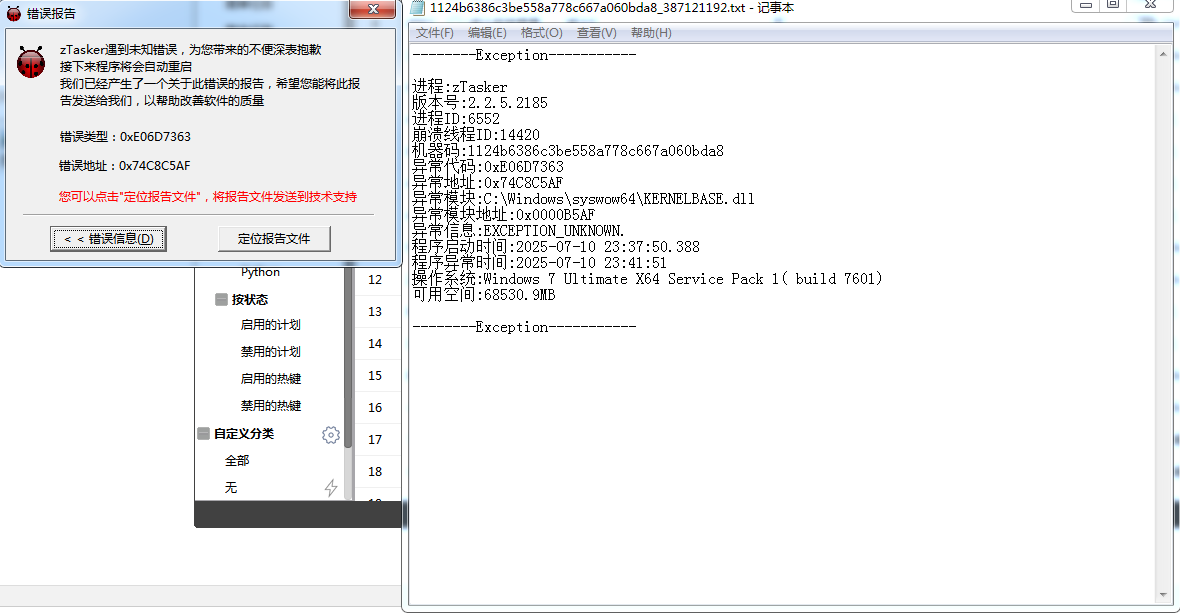

在读取编码ANSI的文本文件程序会出错退出,只有读取编码UTF-8时脚本正常。
文本文件内容有中文加数字,主要是WINDOWS默认建立的文本文件都是ansi编码的!

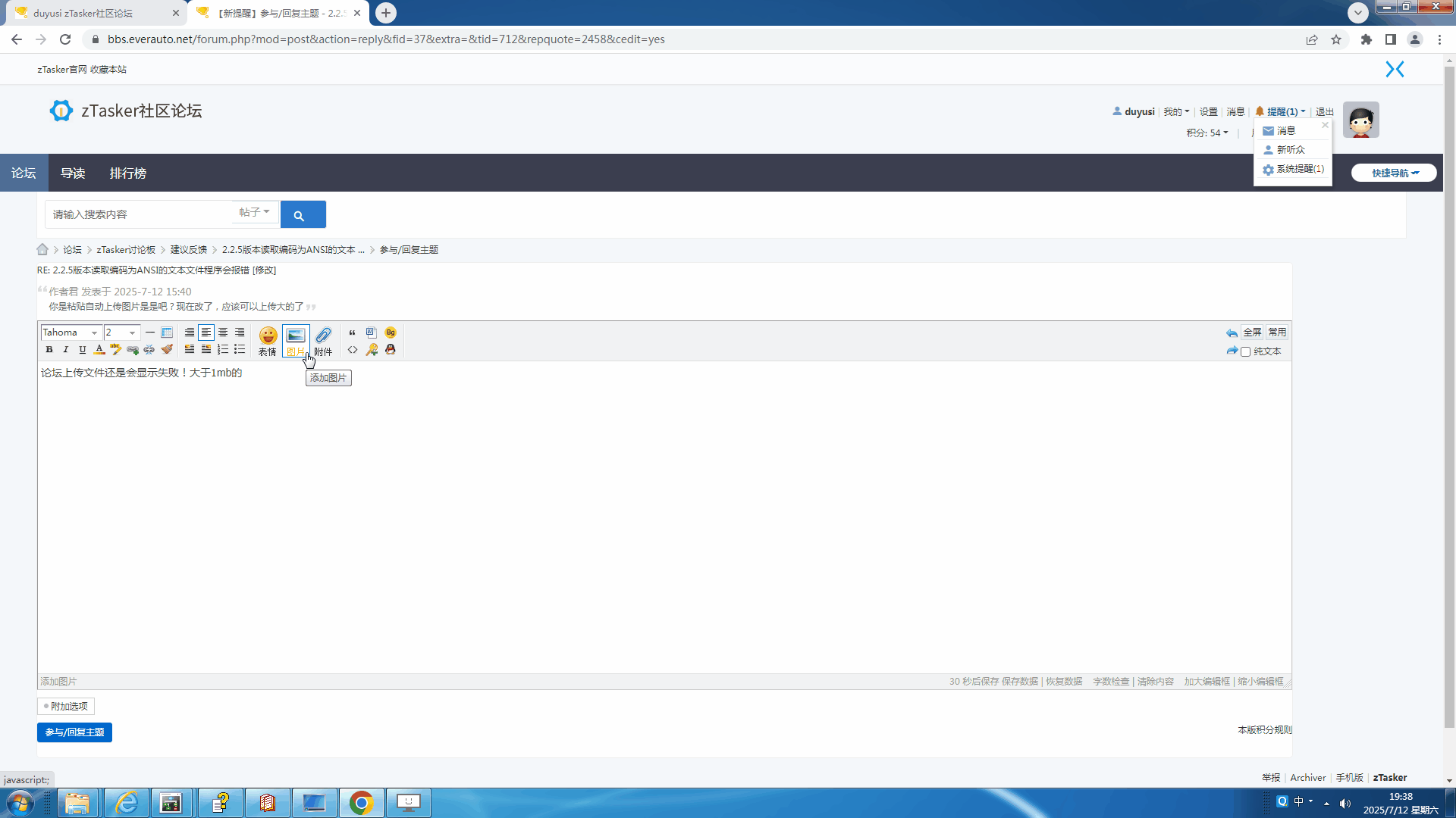

我把文本文件上传上来了 还有就是论坛的上传图片为啥大于1M的GIF上传不上来啊 不写着文件小于小于9.8M吗 。

发表于 2025-7-12 15:40:55 | 显示全部楼层
你是粘贴自动上传图片是是吧?现在改了,应该可以上传大的了

 楼主| 发表于 2025-7-12 19:41:51 | 显示全部楼层
论坛上传文件还是会显示失败!大于1mb的,我录个GIF小于1mb的就能正常上传,下面就是我录制的GIF动画,动画是显示大于1MB小于9MB的上传失败动画
发表于 2025-7-12 21:24:15 | 显示全部楼层
duyusi 发表于 2025-7-12 19:31
无论是哪种模式,简单任务还是复杂任务都不行,下面两个模式都会报错,没有错误也不会正常运行。WINDOWS ...
你暂时先编码改成GB2312就可以了
我排查一下
附件上传问题,现在应该可以了

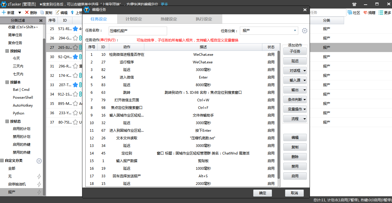

 楼主| 发表于 2025-7-13 22:14:45 | 显示全部楼层
作者君 发表于 2025-7-12 21:24
你暂时先编码改成GB2312就可以了
我排查一下
我这个文本文件数据是通过WPS VBA宏 另存为创建的,默认的就是ANSI 格式,需要用脚本无人值守来操作,我总不能每生成一个文本文档就得手动改编码把,我尝试用VBA宏直接另存为UTF-8的文本文件失败了,上网找了很多资料也不行,最后我想到了咱们的脚本可以用PYTHON脚本,我上网找了一段读取所有格式编码的文本文档并复制到剪贴板的代码放到ztasker里去替代相应的功能成功了,实现了曲线救国了。不过还请作者大大,修复这个编码问题!纯字符的ANSI文本文件没有问题,就是带中文的不行,

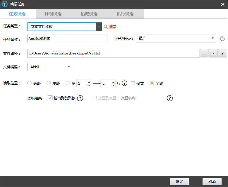

 楼主| 发表于 2025-7-20 15:38:57 | 显示全部楼层
已经更新到最新版本2.2.6,扔不能正常读取ANSI文本文件
读取带中文的ANSI文本文件,输出到剪贴板为乱码!
