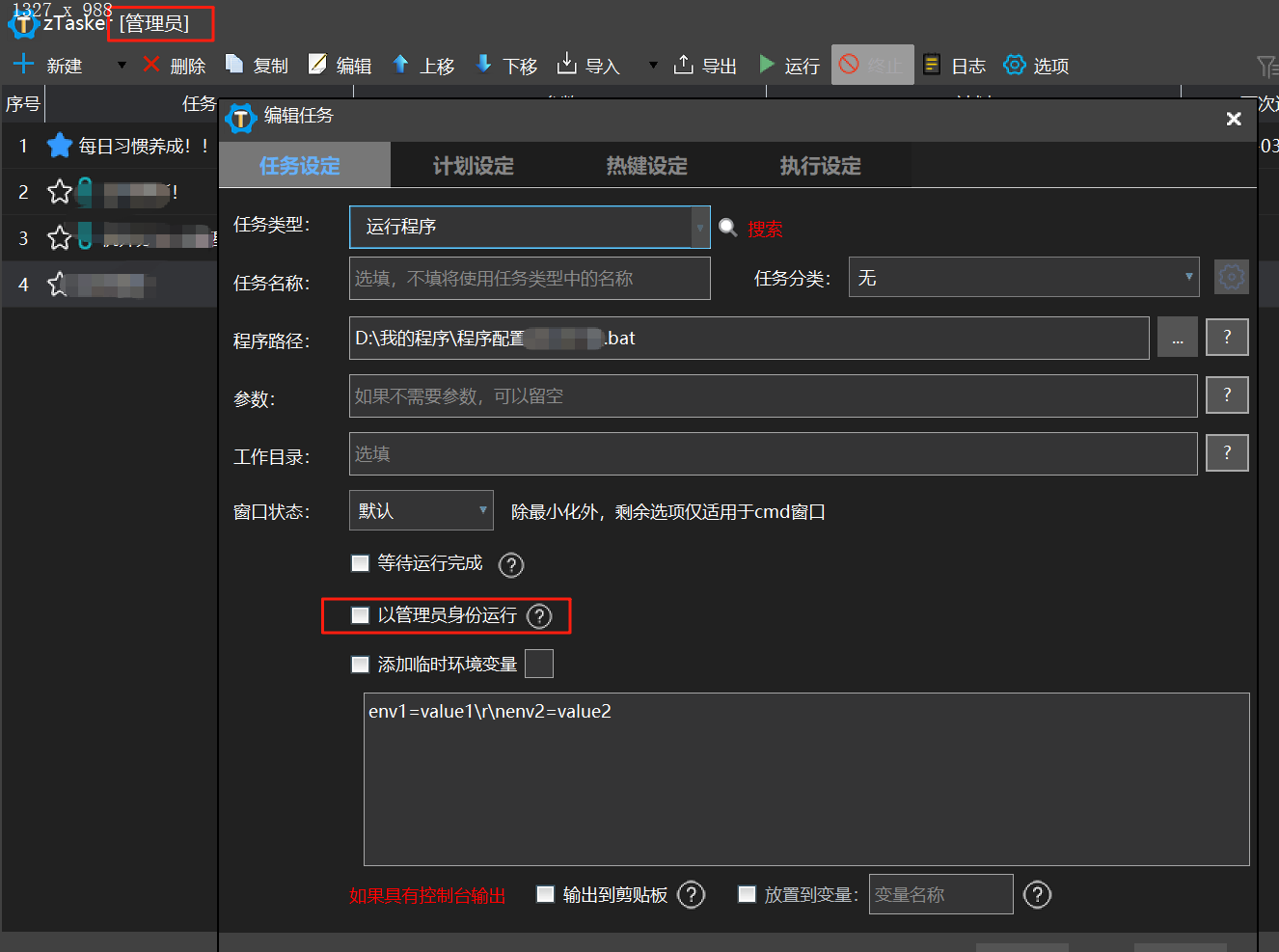

反馈一个问题。在zTasker主程序以管理员运行情况下,我创建了一个运行bat文件的子任务,而这个bat文件我又必须以标准用户的身份来运行,而此时,我发现这是无法实现的。在子任务界面,无论是否√选管理员身份运行,事实上bat文件都是自动以管理员身份来运行的。请作者大佬修正一下这个问题。 image.png

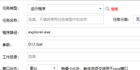

那个勾选项是给标准用户提权用,不是降权用,因为win的权限机制,提权容易,降权反而麻烦
因为权限是继承的,因此启动的程序会继承管理员权限
你可以使用explorer.exe的方式启动外部程序,就是普通用户权限,如图
