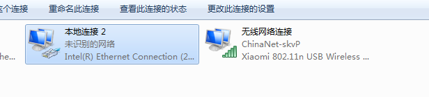

我的系统是WIN7 64位旗舰版,电脑上在用的有一个无线网卡(外网),一个有线网卡(内网)。如图 zTasker 版本2.2.2
网络适配器
网络适配器
我用条件判断里的互联网在线来判断外网通不通,如果通就弹信息框,显示网络通然后退出流程,不通就弹出信息框,显示网络不通,并执行重启无线网卡(用禁用和启用来完成操作)然后跳转到互联网在线判断。直到网络通退出流程为止。在测试脚本中发现,几种情况。1,只禁用无线网络连接,脚本会判断网络通。退出流程。2,只禁用本地连接,脚本运行正常,判断网络不通并执行下面的流程。3,启用所有连接,脚本判断正常网络通。4,禁用所有连接,脚本判断正常,网络不通。
BUG只出现在,禁用无线网络,启用本地连接的时候判断错误,网络通。我录个GIF视频,传百度网盘上了,用附件传不上来https://pan.baidu.com/s/1GIcG59mgIbPlN-oB35s9kw?pwd=qter
