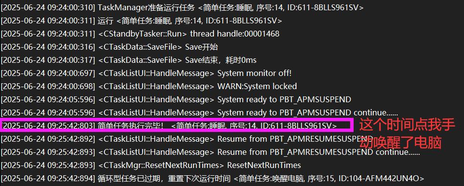

您好,我想尝试用下睡眠和唤醒功能,
1、设置的9:24:00执行睡眠,然后9:24:30执行唤醒。
2、但是运行的时候可以睡眠,但是无法唤醒。
3、我把日志上传了,麻烦您帮我看下,是哪里有问题

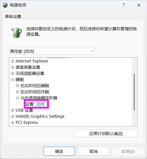

PS:“允许使用唤醒定时器”也经开启了。
日志

发表于 2025-7-2 19:13:09 | 显示全部楼层
睡眠后所有软件停止运行了,没有任何软件可以在这个状态下唤醒电脑的。只能通过硬件来唤醒。
发表于 2025-7-15 21:38:28 | 显示全部楼层
没看到日志
设置唤醒之后,用管理员方式打开powershell命令行窗口,输入powercfg /waketimers,就可以看到设置的唤醒定时器,看看有没有
