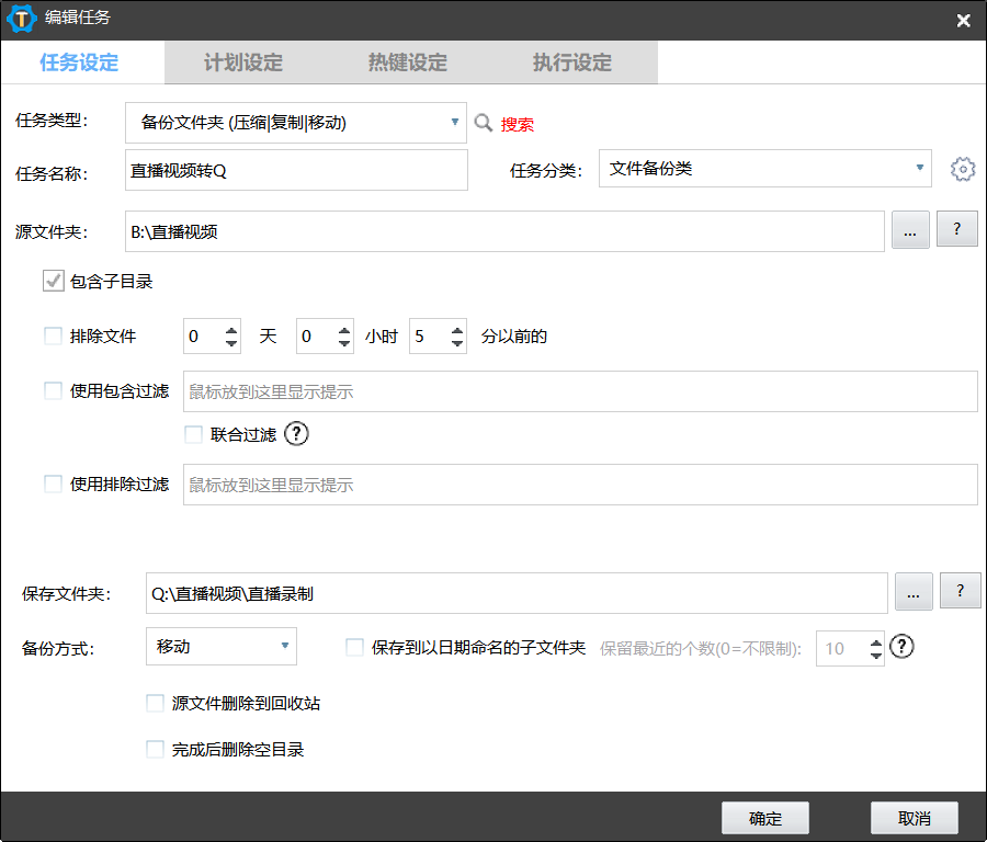

1. 背景情况
  • 使用 zTasker 定期将网络直播录制文件从“源文件夹”移动到“目标文件夹”。
  • 每位主播对应一个独立文件夹,开播时开始写入视频文件,下播或手动停止时写入结束。
2. 任务间隔
每隔 30 分钟启动一次 zTasker 移动任务
3. 实际问题
  • 虽然非写入文件已成功复制到目标位置,
  • 但成功复制的源文件和源文件夹并未被删除,导致源目录中旧文件不断堆积。
4. 测试验证
  • 建议使用 Bandicam 模拟直播录制:
    • 该软件在录制过程中,文件名不变,且可随时开始/停止,
    • 与 zTasker 处理直播录像文件的场景高度相似。
  • 通过这项测试,可重现“写入完成后复制但不删除”这一问题。

感谢反馈!将会尽快修复
你可以先建个额外任务,定期清理一下,用删除或者清理分类里的任务
