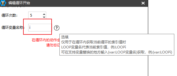

进阶设置:
如果您是高级用户,想进一步,获取当前循环索引的值,用来做特殊处理,设置循环开始动作的变量名称即可,如图:

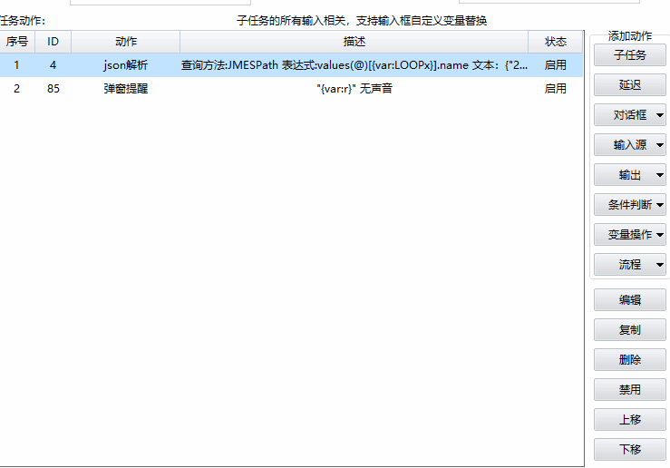

设置的变量名称,在循环内可以用{var:LOOP变量名}访问,比如本例是{var:LOOPi},下图是使用:
运行时,会替换成当前循环的索引,从0开始,比如循环到第5次了,这个值就是4

另外:
实例任务还演示了json解析的用法,通过循环+json解析,我们可以依次取出json想要的值
查询方式支持jsonpath和jmespath两种,推荐后者,可以查询任何格式的json文本,查询到任何您想要的值
