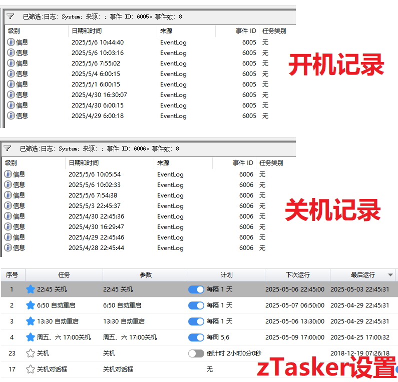

单位设置了:工位电脑超过24小时未关机,则自动断网。
我设置了每天22:45自动关机
bios里面设置了6:00自动开机
6:50及13:30自动重启。
但是每次过完周末回到单位,发现都会被断网。
也就是说,22:45自动关机的目的在周末没有实现。
这是为什么呢?

发表于 2025-5-7 16:32:01 | 显示全部楼层
日志里显示5月3日也就是周六执行了,但如果你想继续周日早上6点自动启动,周日晚上自动关的话,需要自动登录,不登录进去zTasker是无法自启动的,任务也就无法执行

每隔3分钟自动重启是为了测试:NSSM将.exe程序安装成windows服务后,实现不登录账号状态下zTasker能否工作。
测试结果:
   zTasker能运行关机及重启的任务,
   但其他任务都执行不了
