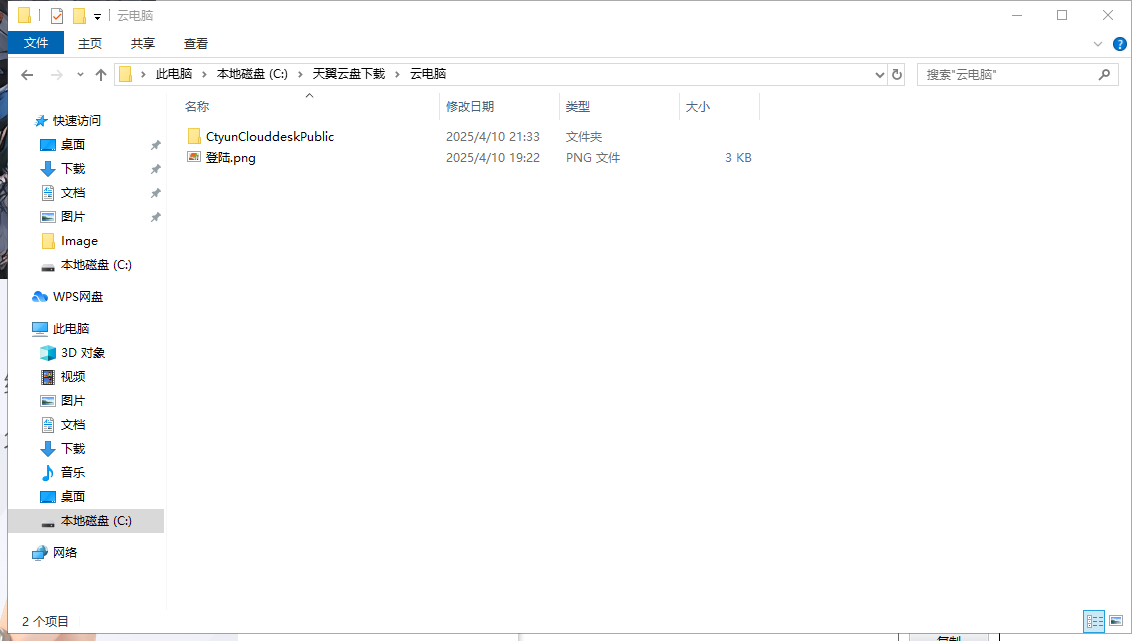

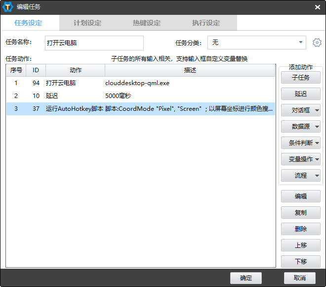

作者你好,图片要保存在哪个路径才能识别?
 楼主| 发表于 2025-4-10 21:23:09 | 显示全部楼层
脚本里不是写了路径吗?D:\xxx.png,你可以改成自己的路径
发表于 2025-4-10 22:22:34 | 显示全部楼层
你好帮忙看看是哪里出了问题
CoordMode "Pixel", "Screen"  ; 以屏幕坐标进行颜色搜索
px := 0 ;输出
py := 0
x1 := 1200 ;搜索区域的起始坐标
y1 := 800
x2 := 1600 ;搜索区域的结束坐标
y2 := 1000
;A_ScreenWidth代表屏幕宽度,A_ScreenHeight代表屏幕高度
searchImage := "C:\天翼云盘下载\云电脑\登陆.png"
if ImageSearch(&px, &py, x1, y1, x2, y2, searchImage)
        ;MsgBox px ";" py
        CoordMode "Mouse", "Screen"
        MouseClick "left", px+5, py+5
图片路径
图片路径
打开云电脑程序→延迟5s→运行登陆脚本
打开云电脑程序→延迟5s→运行登陆脚本
 楼主| 发表于 2025-4-11 00:16:00 | 显示全部楼层
485508615@qq.co 发表于 2025-4-10 22:22
你好帮忙看看是哪里出了问题
px := 0 ;输出
起始坐标太大,改小点,结束坐标改大点
用截图工具可以获取按钮坐标
搜索的图片只截取按钮内部一部分带文字即可
