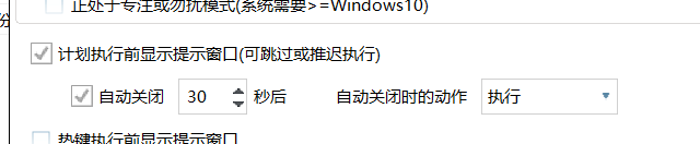

本来设置的是基于网速的休眠和睡眠,以前某一个版本是可以的,现在发现突然不行了
设置过管理员身份运行,调换过不同网卡,后来尝试用CPU占用能不能启动发现也不能
本来以为是这个操作本身BUG了,后来突发奇想取消勾选了限制计划触发次数,发现就可以运行了
在这个勾选的情况下,表现结果是时间到了这个开关就自己关闭了但没执行操作,并且在勾选执行前提示的情况下是不弹出提示,直接关闭

发表于 2025-2-26 15:38:01 | 显示全部楼层
是,这个次数有点bug,1会当成0处理,忘了2.0.9还是现在开发版本修复了,等最新2.1吧
