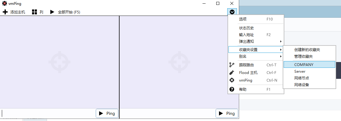

我这边有一个软件,需要在他运行之后去操作他的菜单选中某个选项,请问这种方式如何实现? 有时候它的位置是会变化的,所以没有办法去判断位置。之前用复合任务可以录制位置不变化的情况。

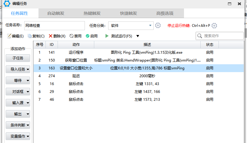

子任务 窗口 先获取窗口位置和大小  利用热键
然后设置窗口位置和大小

按这样设置好像可以,但是执行的时候报错:--------Exception-----------

重新退出,再进入后可以执行了,但是设置窗口的位置和大小失效了

获取窗口位置这一步,应该可以不用
把这一步改成:左边->等待里面的:等待窗口
因为软件启动后,窗口要等一段时间才会创建成功
你设置窗口位置这个动作,把类名也填上

nice!非常帮!开始搞多个工作流!谢谢!
