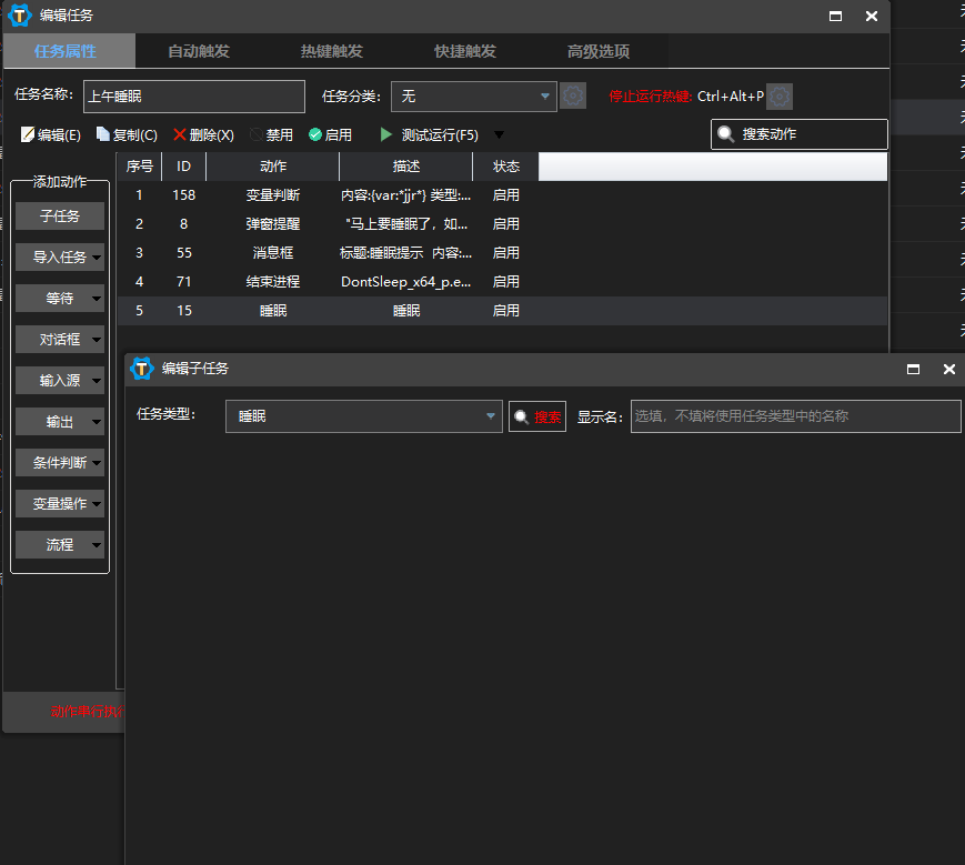

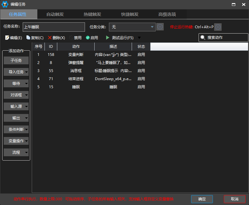

  升级到2.3.9,出现了一些问题:
1,如果在任务的高级选项里选择了“限制自动计划触发任务的运行时间段”选项,那么日志会不停的记录,大约1秒记录一次,报任务在可运行时间段之外([2026-04-14 11:01:05:295] 在可运行时间段之外 <复合任务:关机, 序号:11, ID:494>
[2026-04-14 11:01:06:351] 在可运行时间段之外 <复合任务:上午睡眠, 序号:6, ID:880>)。造成日志很大。

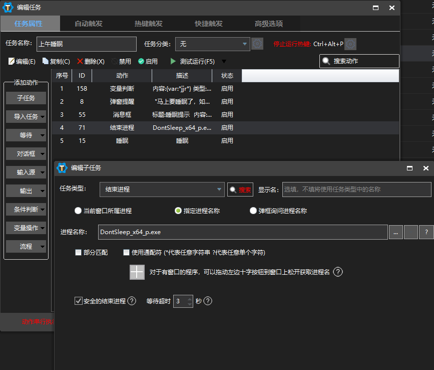

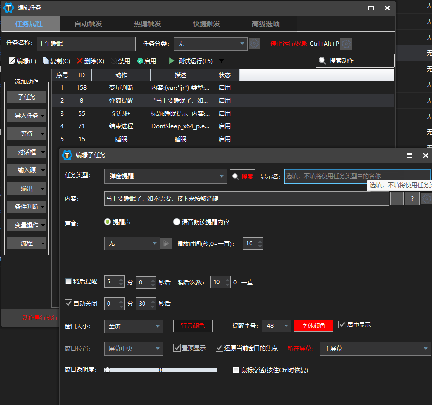

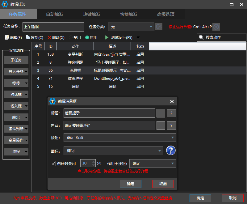

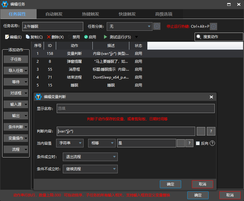

2,经常崩溃,已经3次了,但是崩溃都是在同一个任务,也许我的这个任务不符合新版本的逻辑,大家帮我看看是哪里不行,同时今天崩溃后,任务自动禁用了,无法启用。
每次崩溃都是在消息框出来后,倒计时结束后没有反应,如果人工点击“确定”按钮,程序就会没有反应,只能重启。

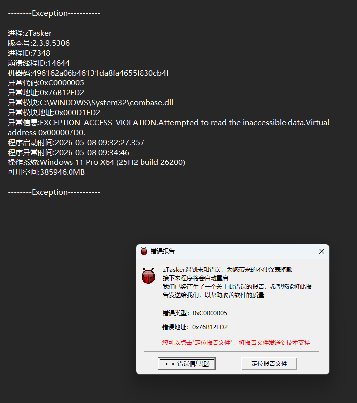

今天又出现了
496162a06b46131da8fa4655f830cb4f_158609.zip
19.53 KB, 下载次数: 2
