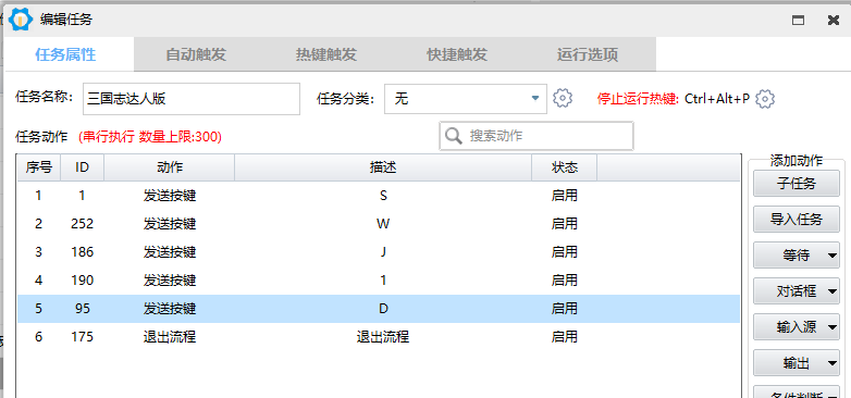

我想制作一个键盘按键,
感觉那个录制键盘鼠标动作,行不通,
有没有哪位大哥帮我编辑一下
第一组:键盘按键是:S + W  + J
第二组:键盘按键是:(TAB)上面的   1  +  D
第三组:键盘按键是:W + U  一起按住
谢谢了,在此,祝您新年快乐,万事如意,心想事成!

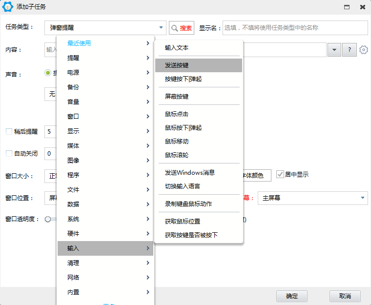

看你想实现什么。尽量用复合任务,发送按键就可以!录制键盘鼠标动作,是在没有办法的情况下才用,一般不用

发送按键的话,下面需要有延迟几毫秒吗?
还是用这样就行了?

自行测试 如果按键不能正常发送,你就在每个按键中间加一个延时

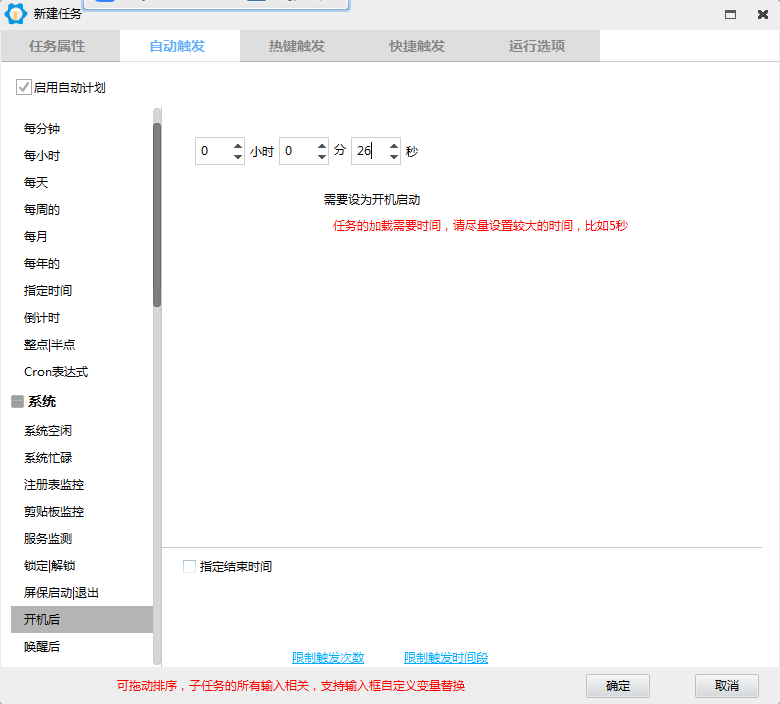

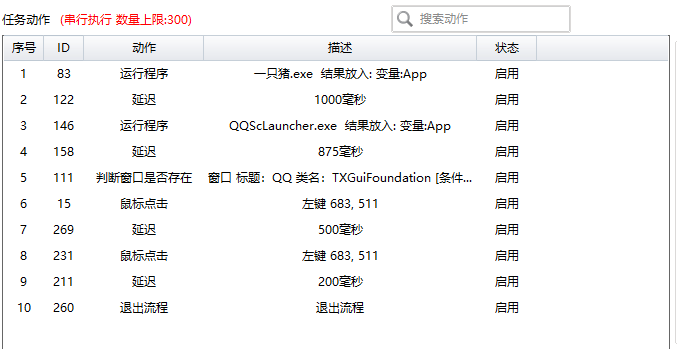

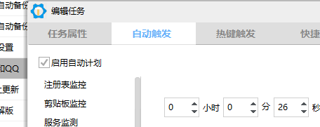

 楼主| 发表于 2026-2-15 20:14:18 | 显示全部楼层
你好,帅哥,
能帮我看看这个不,电脑开机启动后26秒,
打开一个应用程序,在打开QQ,之后在QQ登录的那个地方鼠标点击,达到登录QQ
问题是每次电脑开机启动后,在打开程序QQ启动后,鼠标点击QQ程序登录那边位置失效了,
这个任务如果是电脑不开机启动一个程序+QQ,用快捷键启动的话
在QQ打开后,会鼠标点击,,,
鼠标在QQ登录那边位置是  683    511

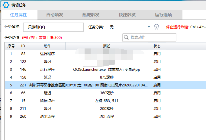

新建复合任务,添加运行程序动作,把第一个运行程序路径写进去,然后在写一个延时,确定第一个程序运行好后在打开 QQ程序,把QQ登录按钮截图并保存磁盘上,然后点击条件判断添加屏幕图像搜索匹配,把登录按钮截图路径写上。最后添加鼠标点击任务,在位置类型那把X 和Y选择你屏幕搜索截图里的变量。确定后按照下图配置即可!
是这样吗?   按下F4启动键,好像可以

鼠标点击要添加屏幕坐标位置
