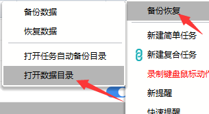

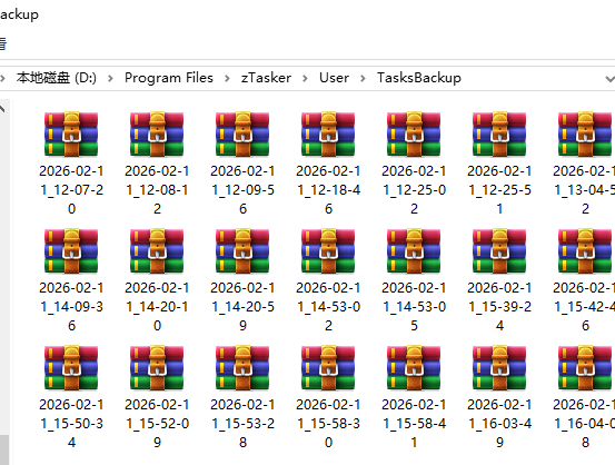

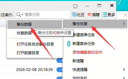

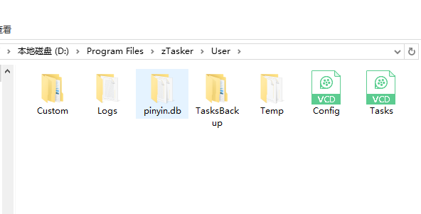

2,或者还有另外一种方式,跟这个图片的一样数据文件?
以上2部分,这些是什么,怎么备份的,怎么恢复的,我都不晓得啊,哎
3,我问了作者,他说还有另外一种方式,数据备份,是备份安装目录下users文件夹,使用备份文件夹功能,
需要手动覆盖恢复,(看日志,识别到没有,日志里会有执行记录)文件tasks.dat就是备份文件,
如果不想俩文件,可以选压缩方式,会自动打包成zip,,,---但是这种好像是1的方式一样哦?

第二个的话   在User文件夹下有两个.dat文件   这两个就是软件的一些参数和任务  那些压缩文件就是这两个的压缩 解压后覆盖User下的两个.dat文件就好

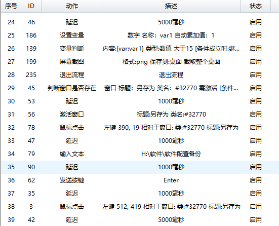

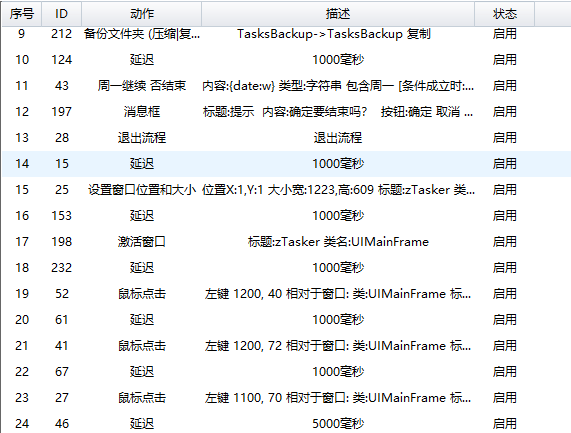

发表于 2026-2-18 00:15:06 | 显示全部楼层
1到8是我游戏的备份  不用管
动作9那个是备份的第二种方法  也就是压缩包  看你软件安装在哪也就是压缩包位置在哪  和  要备份到哪  自己修改
10到14是判断周几   周一才继续备份后续的
后续的就是备份第一种方法    第34动作可以修改备份位置

 楼主| 发表于 2026-2-19 19:30:34 | 显示全部楼层
梦碎 发表于 2026-2-18 00:15
1到8是我游戏的备份  不用管
动作9那个是备份的第二种方法  也就是压缩包  看你软件安装在哪也就是压缩包位 ...
没事,也就是说9到14,是第二种备份方法?
看图片,28那边是退出流程,难道不是9到28是第二种方法吗?
