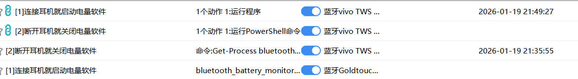

文件描述我分别为编号[1]和[2]创建了两种类型的任务:复合任务和简单任务。相同编号的任务(如两个[1])内容一致,只是分别归属为复合任务和简单任务。
具体问题描述如下:
起初创建复合任务 [1] 时运行正常。
之后创建复合任务 [2] ,发现它无法运行。
接着创建简单任务 [2] ,该任务可以运行,但此时复合任务 [1] 也无法运行了。
随后又创建了简单任务 [1] ,但目前整体任务触发仍然不符合预期。
测试后发现
只有当两个 [1] 任务(一个复合、一个简单)同时开启时,复合任务 [1] 才会执行。
同样,只有两个 [2] 任务同时开启时,简单任务 [2] 才会执行。两个没有根据条件触发运行过的任务,手动在软件里"运行"是可以正常运行的

我自己建立任务,用你的任务,都没有发现问题
你是什么系统?
需要确认的是:蓝牙连接时,和断开时,是指连接和断开的时机,不是状态

现在正常了,不知道是更新新版后,还是怎么回事,
Windows 10 专业版
22H2
你说的意思应该是蓝牙连接时,和断开时,那一刻,启动这个任务,那就和我理解的一样.
