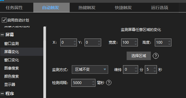

我是用来识别快手的倒计时,倒计时暂停后上滑视频,偶尔能上滑几次,但基本是识别不到。不知道是不是我用法有问题。
我不是专业搞技术,大胆猜测作者大大是不是阈值设置的偏小。

原来2.3.3有这个问题,2.3.4已经修复了,确保是版本>=2.3.4
没有阈值,只要变动一个像素,都会识别到
你如果想要灵敏,把检测间隔改小一些
