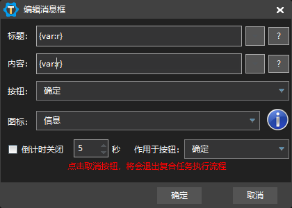

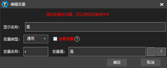

如果上面的图不选全局变量,则正常使用,下面的输出也有值,若选了全局变量,则引用时出错
下面是不选择全局变量框的运行结果
下面是选择全局变量框的运行结果

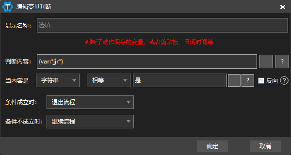

发表于 2026-1-2 00:56:42 | 显示全部楼层
全局变量是有*号 是*?*这样子的
发表于 2026-1-2 00:56:57 | 显示全部楼层
全局变量是有*号 是*?*这样子的

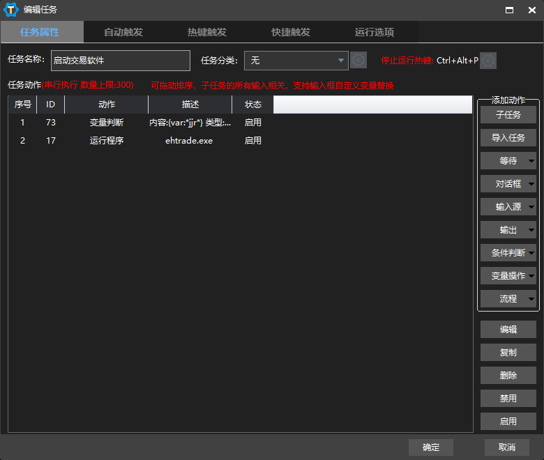

 楼主| 发表于 2026-1-4 09:58:28 | 显示全部楼层
梦碎 发表于 2026-1-2 00:56
全局变量是有*号 是*?*这样子的
谢谢你的指导,成功了,但是日志里面出错,说是不能这样做———变量是无法展开,已尝试自动为您做出修正,您可能设置了错误的名称,请注意判断变量的话:格式为:{var:变量名}。。。软件里面提醒变量的设置也没有提及。
发表于 2026-1-5 00:39:33 | 显示全部楼层
dahaiwubian 发表于 2026-1-4 09:58
谢谢你的指导,成功了,但是日志里面出错,说是不能这样做———变量是无法展开,已尝试自动为您做出修正 ...
不要设置r这种全局变量
最好是自己弄一个名字
像这种问题最好连任务动作截屏发过来 这样才好看具体是什么问题

 楼主| 发表于 2026-1-5 10:12:26 | 显示全部楼层
梦碎 发表于 2026-1-5 00:39
不要设置r这种全局变量
最好是自己弄一个名字
像这种问题最好连任务动作截屏发过来 这样才好看具体是什么 ...
换成别的变量名也是报错。
上面设置了全局变量jjr={var:rq},rq通过判断是不是节假日赋值“是“或者”否“。
这里报错:变量是无法展开,已尝试自动为您做出修正,您可能设置了错误的名称,请注意判断变量的话:格式为:{var:变量名},当前动作序号:1, 所属复合任务ID:233-BI5P6GQJDA

发表于 2026-1-5 17:00:24 | 显示全部楼层
dahaiwubian 发表于 2026-1-5 10:12
换成别的变量名也是报错。
没找出具体问题所在
不过将字符串是否改成数字01就可以运行了
发现你判断节假日任务有个问题  判断完变量没跳转  继续运行  导致任务结果不会改变
应该在4后面添加一个跳转到6的动作
发表于 2026-1-5 17:09:57 | 显示全部楼层
目前只在日志提示  并不影响使用
运行的时候自动为你更改了
