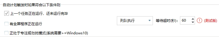

我已这样设置了,为什么不管是当前任务还是其他任何在运行时,这个任务还是会马上执行而不是等待,所以几乎每次都能因任务冲突造成ztasker报错闪退

你把运行日志打包发上来, 你这样描述看不出来问题在哪
发表于 2025-12-29 03:08:05 | 显示全部楼层
这只能判断当前任务的
也就是当前任务  的上一个任务还没运行完  又到运行时间了  则  列队执行
你自己创建一个 弹窗提醒任务 自动关闭设置60s  然后固定间隔为10s
完成后手动运行  然后等到下一次运行时间  这时候关闭该弹窗  如果立马再出现弹窗  则没问题  反之则有问题
2.3.3是没问题的
如果要在其他任务在运行  当前任务则列队执行就要自己设置  利用 1.右侧的 条件判断 任务状态判断   2.弹窗提醒(记得设置自动关闭时间并勾选) 或延迟  3. 右侧的流程  跳转到1
