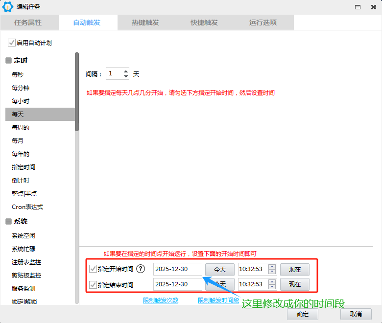

很简单创建复合任务。利用循环次数和跳转来实现。设置好任务后在自动触发选项卡里,设置好你想要运行的时间即可,这样就可以按照你指定的时间段来重复执行相同的动作。注意:该任务运行后直到你设置的结束时间为止,不能执行其他任何操作,以免影响功能,该任务运行后是死循环,直到你设置的结束时间会自动结束运行。如中间需要操作电脑,请按 image.png 来强行终止此次的运行。
参考如下
自动触发选项卡设置如下图
在运行选项里可以设置你重复执行的次数,如下图
也就是说你设置好后,及时没超过运行时间,但次数已经达到了,就不会在运行了,建议你根据实际情况设置一下。
推荐脚本运行设置成空闲状态下执行,这样不会在你正操作电脑就执行任务了。比自动执行灵活一些
脚本本人未测试,请自行测试,欢迎反馈!

你升级到下一个等级就可以下载了,你先按照我的任务图片,自己动手一步步操作。
